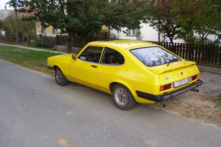

Na újra visszatértem. Nemsokára kész a kocsim, mint ahogy az lenni szokott szétszedtem egy apró dolog miatt és eljutottam odáig hogy teljes fényezésre vár az autó, a lakatosmunka teljesen kész, kész az alvázvédelem is, a belsőtér is kész. Remélem nemsokára elkészül a fényezés is, bár közben sokminden változott. Sárga maradt volna de aztán almazöld lesz, a ford mustang mach 1 mintájú fekete csíkozással és betétekkel. A moci kapott egy szíjhajtású töltőt, és felesben megy bioetanollal. Nem lett egy erőgép de jobb mint volt. Hengerfejeken a sziami kiömlők ki lettek nyitva, és az öntvény leömlő le van cserélve különállókra. Eddig jutottam el eddig. Most pénz hiányzik, mint szerintem sokunknak, de majd elkészül lassan.

jól hangzik! készültek képek a felújítás közben is?Zacy wrote:Nemsokára kész a kocsim, mint ahogy az lenni szokott szétszedtem egy apró dolog miatt és eljutottam odáig hogy teljes fényezésre vár az autó, a lakatosmunka teljesen kész, kész az alvázvédelem is, a belsőtér is kész. Remélem nemsokára elkészül a fényezés is, bár közben sokminden változott. Sárga maradt volna de aztán almazöld lesz, a ford mustang mach 1 mintájú fekete csíkozással és betétekkel. A moci kapott egy szíjhajtású töltőt, és felesben megy bioetanollal. Nem lett egy erőgép de jobb mint volt. Hengerfejeken a sziami kiömlők ki lettek nyitva, és az öntvény leömlő le van cserélve különállókra...
Re: Zacy 1977-es MkII-ese.
Szia, mutiba készült vagy top secret ? Képek vannak ?Zacy wrote:... Hengerfejeken a sziami kiömlők ki lettek nyitva...

Arról vannak képek, majd otthonról teszek fel, most a páromnál lazulok.Tibi wrote:Szia, mutiba készült vagy top secret ? Képek vannak ?Zacy wrote:... Hengerfejeken a sziami kiömlők ki lettek nyitva...
Sajna sok kép eltűnt, sok minden megváltozott nálam.
