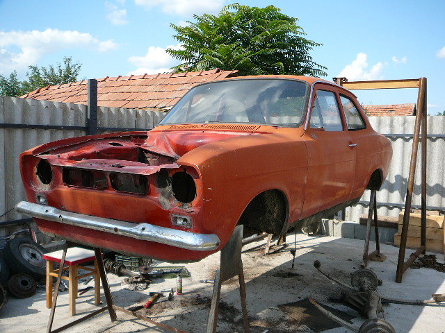

Kibelezve és egy méteres bakra van felbakolva, nemsoká kezdem a lakatolást.
Re: Mk1 Escort 5.8 V8
Felbakolva:

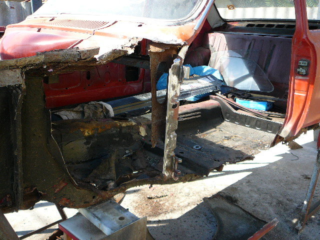

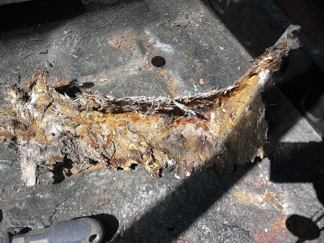

Daraboltam ma egy kicsit és meg kell állapítani, hogy a természet utat tört magának a kasztniba.
Sok-sok vasoxid mindenütt.
Azért találtam kiinduló pontot ahova lehet heggeszteni. El lehet indulni valahonnan.
Aztak***a :shock: szépen elfogyott
Most ez tényleg az innen szép nyerni kategória,de állati kafa projekt.Érdemes megcsinálni az biztos :wink:

Remélem kimerevítettétek, hogy ne másszanak el a méretek ! (úristen, mi lehet az én sárvédőm alatt.... :shock: )
Igazából ez az MK1-2 Escortok sarkalatos pontja. A kerék ide hordja fel a dszuvát.... :?
Süni wrote:Remélem kimerevítettétek, hogy ne másszanak el a méretek ! (úristen, mi lehet az én sárvédőm alatt.... :shock: )
Nem merevítettem ki mert teljesen üres a kasztni meg nincs is hova a sok rozsda miatt, és nagyjából úgy van alábakolva hogy nem tud csavarodni, ki van egyenlítődve a terhelés.

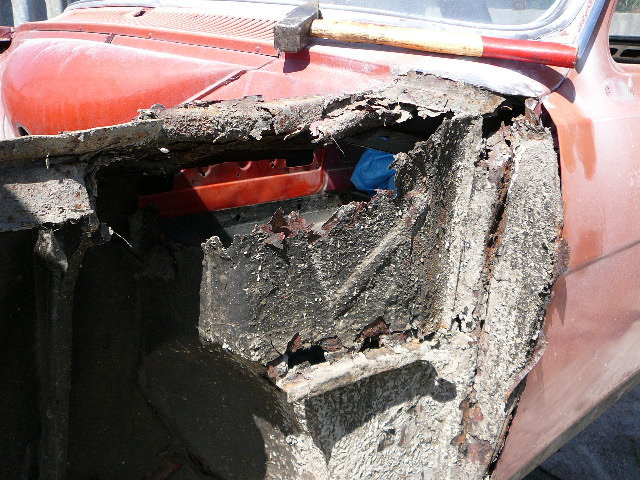

Ráadásul az első képen látható lyuk helyén nem volt lemez, hanem ilyen üvegszövetes műgyanta meg gitt.

A Capriknál is ide hordja fel a sarat meg mindenféle koszt a kerék.Nekem volt az egyik oldalon v.mi védőlemez felszerelve hogy felfogja a dzsuvát, v.mi hasonlót kéne felszerelni mindegyikünk autójára.
