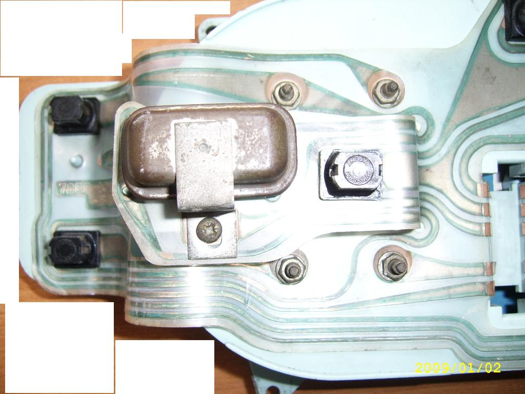

Akkor az a szabvány műszerfalvilágítás kis foglalat nélküli izzókkal gondolom...hát azt télleg tré beSMDdézni de majd valamit kiötlök.... :idea:

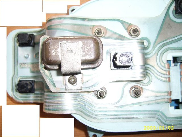

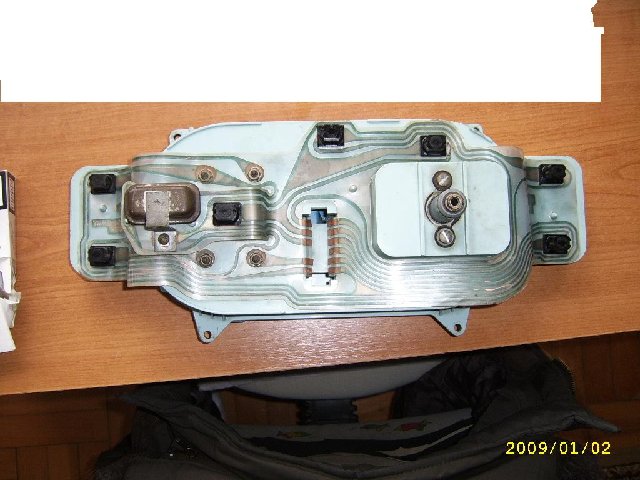

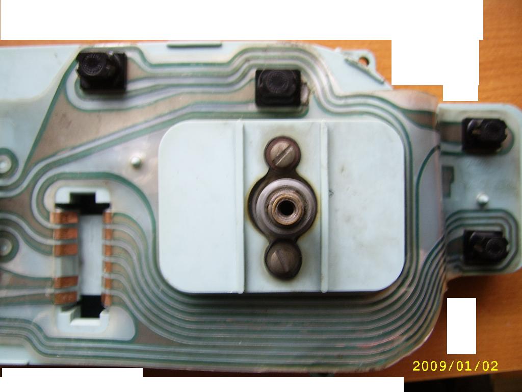

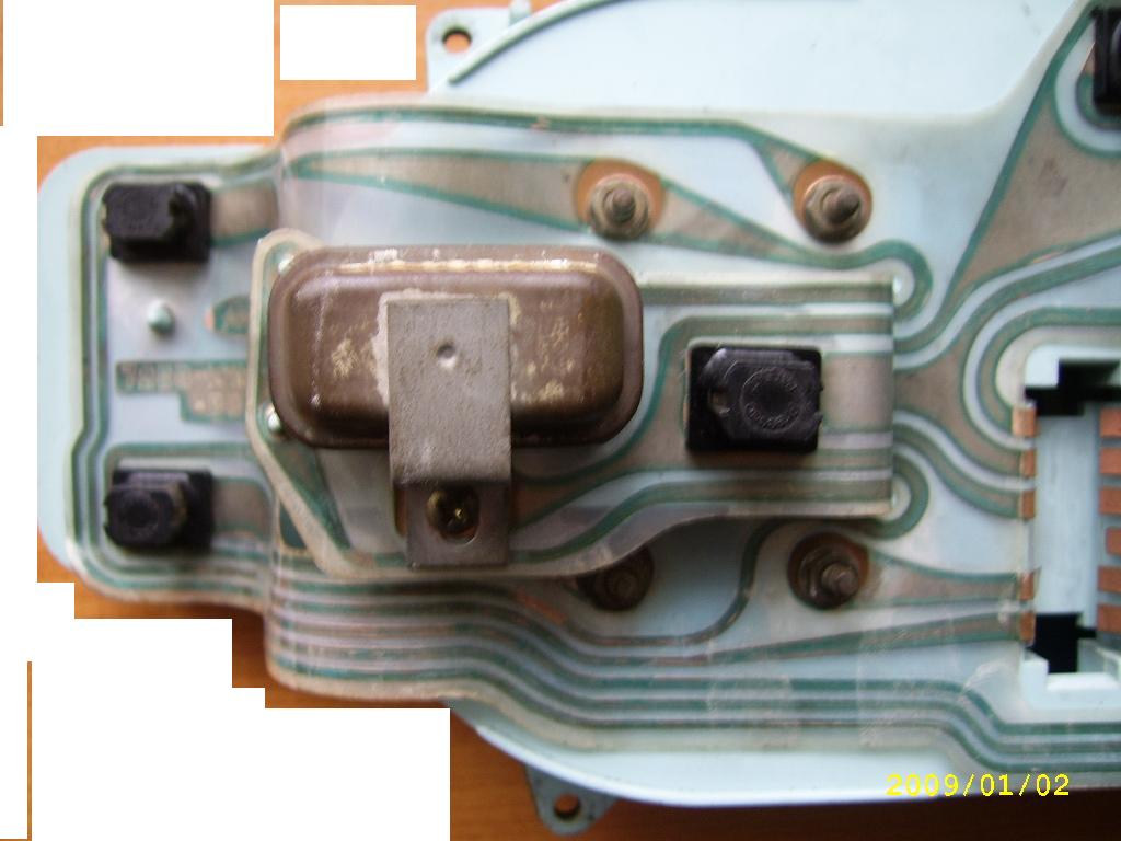

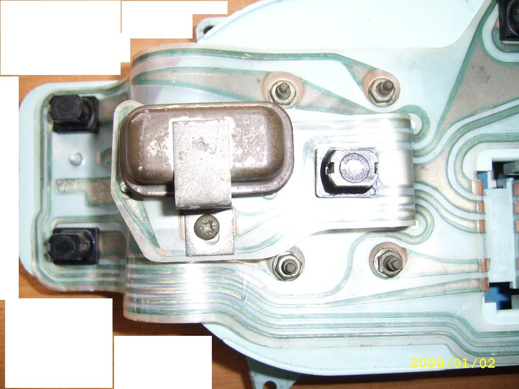

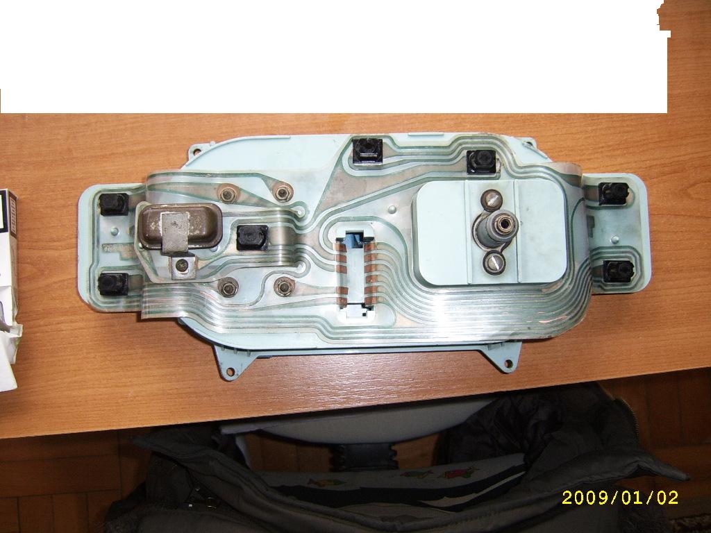

Zacy wrote:Én be akarom ledezni, de kis SMD leddel...12V-nál egy 470 ómos ellenállás kell elé oszt cső, az nem ég ki, de célszerű párhuzamosan kötni.
Csak még azt nem álmodtam meg milyen színű ledek legyenek...lehet fehéret teszek be...azt az Iceblue fantázianevüt. Majd még kiderül. Amúgy macerás kivenni az óramegvilágításokat? milyen izzófoglalat van benne? Valaki dobna fel nekem egy képet?
Szerintem kár SMD cuccot használni, a normál lábas led és ellenállat sokkal egyszerübbe beműthető a Capri műszeregységébe. Én csináltam egy nyákot, ami a müszeregység foliáját hivatott kiváltani, azon már ledek vannak, és van rajta egy kis elektronikának is hely, amivel a ledek fényerejét lehet szabályozni. protinál és nálam van két próbadarab, januárban már benn lesz valamelyik az autoban, de majd lövök róla képet simán csak felszerelve....
Ez már nekem is megfordult a fejemben, csak a kivitelezés nem valósult meg. Érdekelne hogy oldottad meg a nyákot!!! Az én fóliám kicsit xar állapotban van, kapott kis zárlatot. A kiégett részt vezetékkel pótoltuk Tomtommal, roppant nagy művészi fokon és nagy szakértelemmel kivitelezve. :shock: Tehát pár képet a nyákról is plííz, ne csak beszerelt állapotban. :ru: :ru:

itt a nyák!prefect kérésére:
