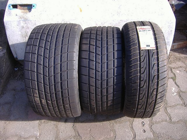

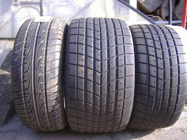

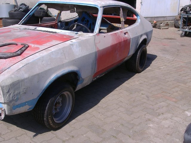

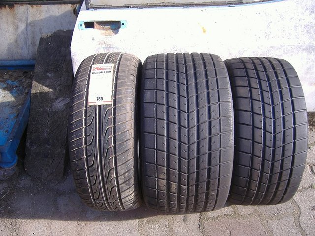

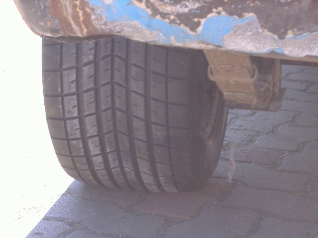

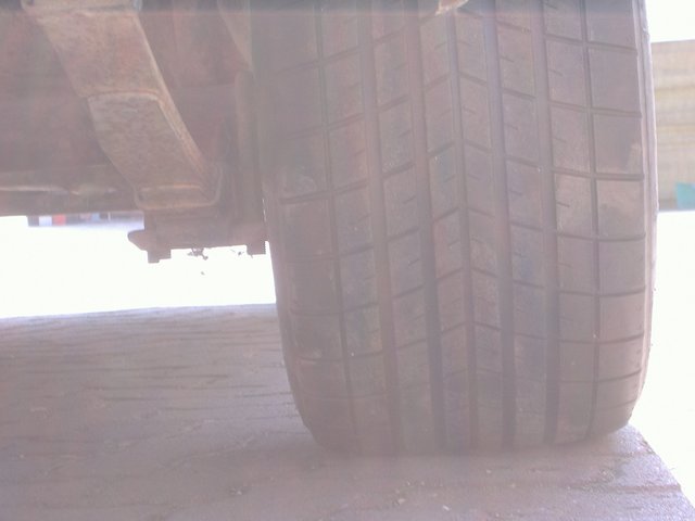

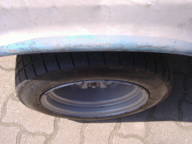

Jó képet tőlem ne várj ,de érzékeltetem mire gondoltam.Elöl 200x54x13 ,a szélessége 8,1/4 coll -hátul 9 coll 240x57x13 gumival ,és nem lóg ki ,sőt hátul elbírna a felni még 1 collt befele ,és mondjuk a 250-es gumit..

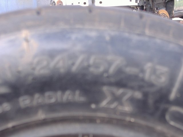

Ez miféle gumiméret?White Shark wrote:Elöl 200x54x13
240x57x13 gumival
Re: Marci Caprija
Vizes slick ,nagyon tapad ,jól néz ki ,és olyan mint az utcai.Neked nem jön be?szszaby wrote:Ez miféle gumiméret?White Shark wrote:Elöl 200x54x13
240x57x13 gumival
Re: Marci Caprija
tudsz olyat ami nem túl öreg ebből vagy nagyobb átmérőben?White Shark wrote:Vizes slick ,nagyon tapad ,jól néz ki ,és olyan mint az utcai.Neked nem jön be?szszaby wrote:Ez miféle gumiméret?White Shark wrote:Elöl 200x54x13
240x57x13 gumival
Re: Marci Caprija
Ennél csak nagyobb van ,max 1 évesek, viszont egy óriási bajuk van ,mit gondolsz mi lehet ez?

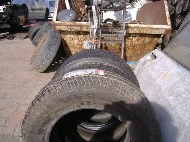

570mm alacsony, ez olyan magas mint a 205/60 r13
Öreg, ebből a 13”- s felnire valóból van nagyobb külső átmérő?
Re: Marci Caprija
Igen a nagyobbik kb megfelel a 205x60x13 -nak ,de csak hogy érzékeltessem ,pár pocsék összehasonlító kép.Machine wrote:570mm alacsony, ez olyan magas mint a 205/60 r13
