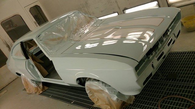

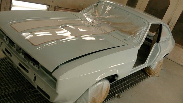

Na kisebb hányattatások után úgy tűnik, le van fényezve az autó!!!
Egyenlőre csak ez a két kép van róla, én se láttam még élőben. Nem pontosan olyan lett, mint amit én találtam ki, de így sem lesz rossz. Majd meglátjuk, hogy élőben, főleg összerakva milyet üt. Kihozza-e azt, amit én gondoltam.
Az alapszín az a világoskék "púderkék", eredeti nevén Himmelblau (égszínkék, vagy mennykék), Fiat meg Lada szín.
A csík pedig Mercedes fehér. Utána van narancs meg fekete kontúr.
A fényviszonyok miatt, meg a kamera miatt nem jön vissza a szín, de ez normális is.
Re: Marci Caprija
Örülök, hogy elkészült. Gratulálok! Kiváncsi vagyok, hogy élő en milyen lesz.
Re: Marci Caprija
Jójez' végre egy egyedi fény, bár mostanában mind az! 8-) a Csíkok nem folytatódnak, vagy megállnak az üveg alatt?

Re: Marci Caprija
Post by Kola »
Nem tudtam elkepzelni a fehér csík- narancs-fekete konturt, de mar látom.
Klassz lett :smt023
Bubor
Posts: 175
Re: Marci Caprija
Post by Bubor »
A fehér csík- narancs-fekete kontúrral, nekem is voltak problémáim :roll: de mar látom :idea:
Ilyen arányokkal mindjárt más az összképhez vezető út. Szép lett, még szebb lesz! :smt023
Re: Marci Caprija
Pudva wrote:Jójez' végre egy egyedi fény, bár mostanában mind az! 8-) a Csíkok nem folytatódnak, vagy megállnak az üveg alatt?
A csíkok megállnak az üvegnél, se a tetőn, se a hátsó ajtón nem lesznek...
... de talán elmebeteg módon visszajönnek a hátsó spoileren... de ahhoz kell egy elmebeteg spoiler is... meg egy elmebeteg tulaj, aki be is vállalja...
