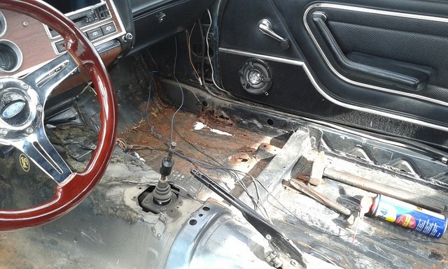

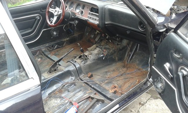

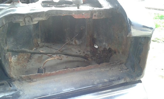

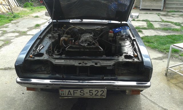

Nos úgy tűnik, hogy eljött a régóta várt idő. Belevágtunk a Capri felújításába.
A helyzetről az a félmondat jutott eszembe a Bibliából, ha megengeditek, hogy "... még nem lett nyilvánvaló, hogy mivé leszünk."
Hát itt még egyáltalán nem nyilvánvaló, hogy pontosan mivé lesz az autó, de igyekszem minél hamarabb megálmodni.
A motorból fönt ömlik a karter gáz, alul meg az olaj, szóval az cserés. Egyenlőre valószínű, hogy egy 2.3 megy bele az EFI-vel.
A kasztni pár helyen omlik, ahogy az várható volt. Nagyon játszom a gondolattal, hogy belecsapok a sűrűjébe és befizetek egy X-Pack kitre angliából. Ez régi álmom...
Nem versenyautót szeretnék, nem is vitrin autót, hanem amivel nyugodtan lehet közlekedni és amibe a hivatalos szervek sem köthetnek bele. Ezért megpróbálok mindent hivatalosíttatni, amit kell. Meglátjuk, hogy jön össze.
Egyenlőre itt tartunk:
