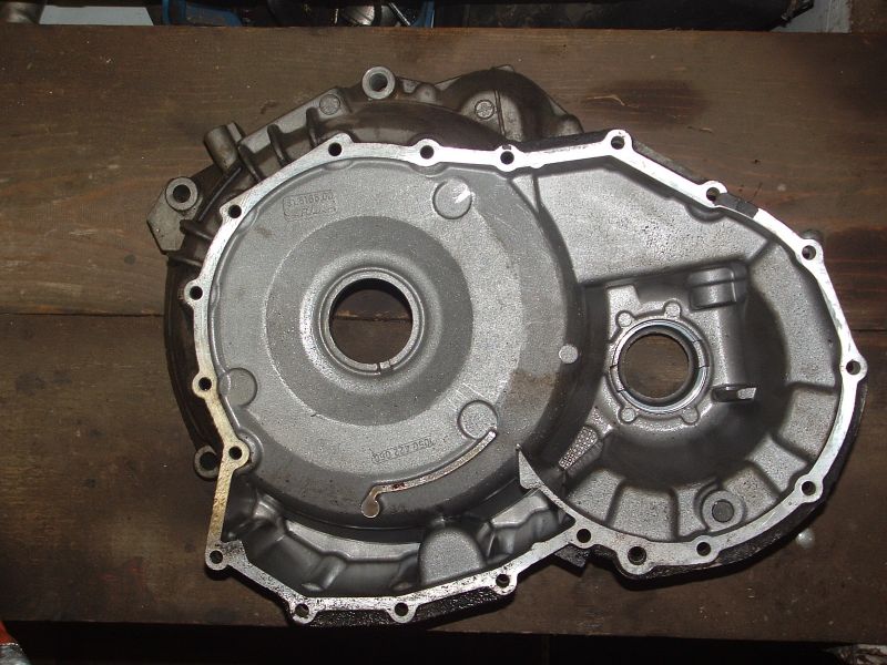

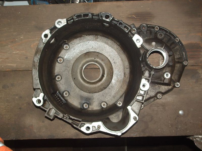

tegnap sok időm nem volt. Ezt a harangot kell majd átműteni a váltóra.

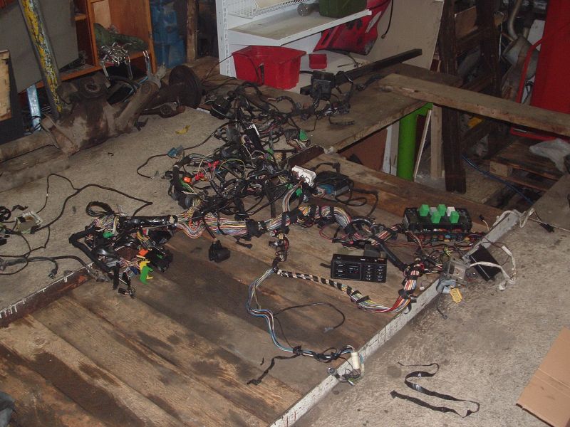

Elkezdtem a kábelkorbácsból is kigyomlálni a fölösleges dolgokat. Vissza kell majd dugdosnom pár dolgot a motorra amíg megtalálom a helyüket mert meg akarom hagyni a lehetőségét, hogy gyári vezérlővel is működjön. Miért ? Csak.

Engem az erdekelne, hogy a valtoharang atalakitaskor hogy biztositott a nyelestengely kozpontositasa es a fotengely-nyelestengely egybeesese: gondolok itt arra, hogy ne legyen koztuk (tul nagy) szogelteres.

Több helyen úgy láttam, hogy egy orra állított blokkra rápakolják a cuccokat és úgy állítják be. Valami ilyesmit fogok megpróbálni szerintem. Rálógatjuk mint egy nagy függőtdaytona wrote:Engem az erdekelne, hogy a valtoharang atalakitaskor hogy biztositott a nyelestengely kozpontositasa es a fotengely-nyelestengely egybeesese: gondolok itt arra, hogy ne legyen koztuk (tul nagy) szogelteres.

Erre kivancsi lennek! Szoljatok, ha ott tartotok!Tibi wrote:Több helyen úgy láttam, hogy egy orra állított blokkra rápakolják a cuccokat és úgy állítják be. Valami ilyesmit fogok megpróbálni szerintem. Rálógatjuk mint egy nagy függőtdaytona wrote:Engem az erdekelne, hogy a valtoharang atalakitaskor hogy biztositott a nyelestengely kozpontositasa es a fotengely-nyelestengely egybeesese: gondolok itt arra, hogy ne legyen koztuk (tul nagy) szogelteres.
