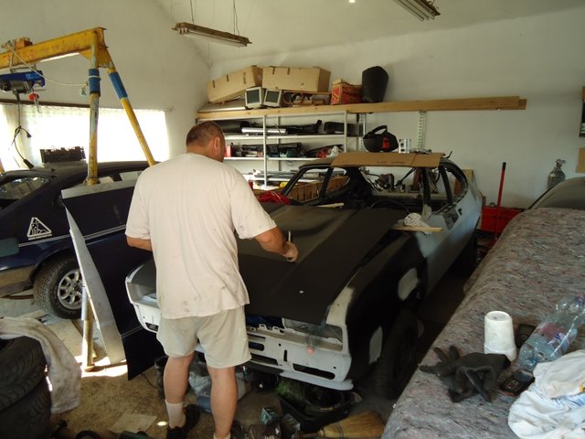

"Elkezdődött a fényezés" az autómon :mrgreen:
