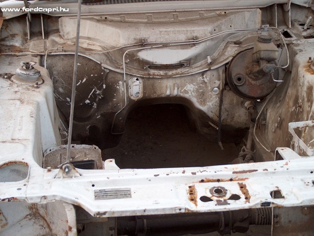

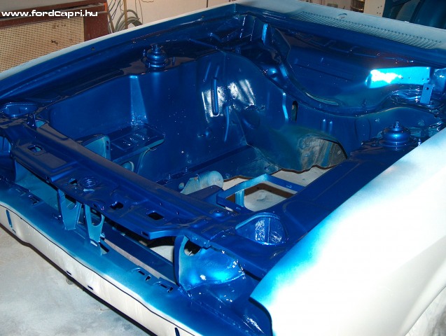

Komlón is van egy cég akik homokfúvoznak és minden lemezt csinálnak vékonyat és vastagot is. Én a leendő hátsóhidamat és a pótkerekemet fúvattam le és 3000 ft volt a kettő együtt. Igaz Bp-hez egy kicsit messze van de ha érdekel valakit a számuk de írom.
A XI-ker. ben az Egérút mellett van olyan homokfújó, ahova komplett kasztni is befér.
anyi képet ami besantcaprinak van elég macerás lenne a tar.hu-ra felrakni. nekem kirita dvd-re, és a mennyiség miatt nem tudom még itt felhasználni, pedig tényleg érdemes. Ha valakit érdekel a képeket fel tudom tenni a cégtöl a yousendit-re, akkor leszedheti az akit érdekel, persze csak ha a szerző is hozzá járul...
izelitőül elötte:
utánna:
