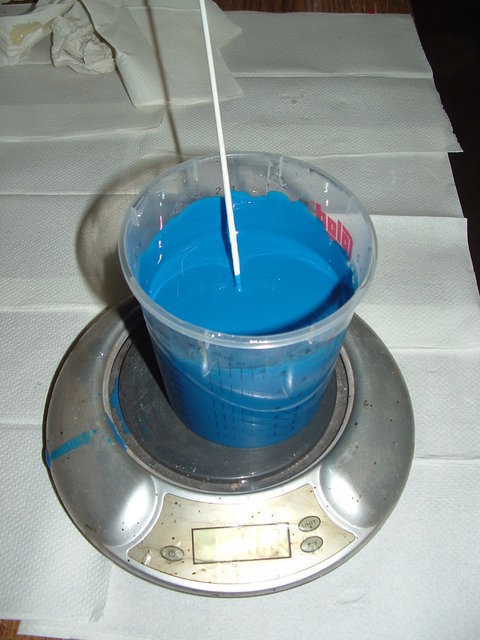

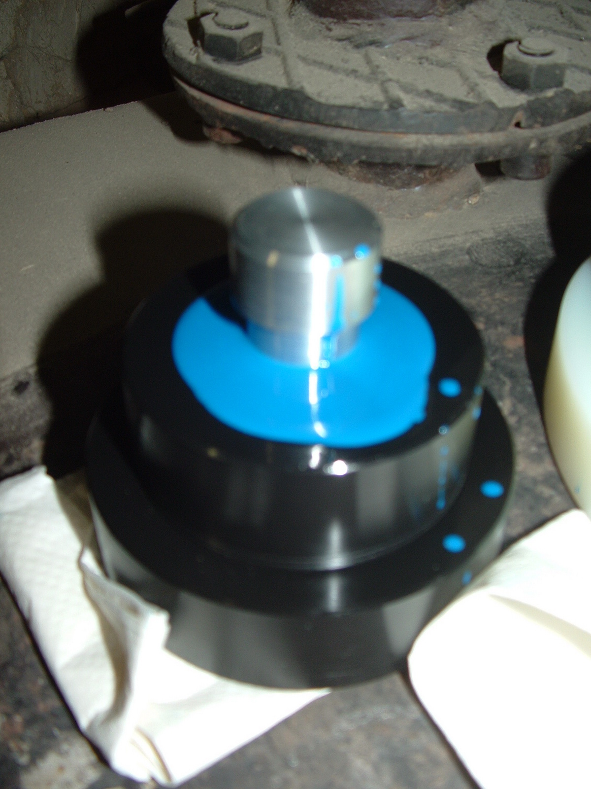

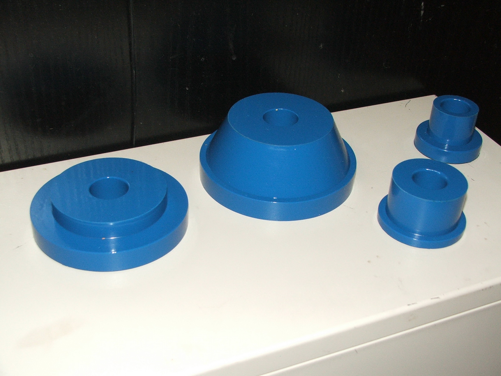

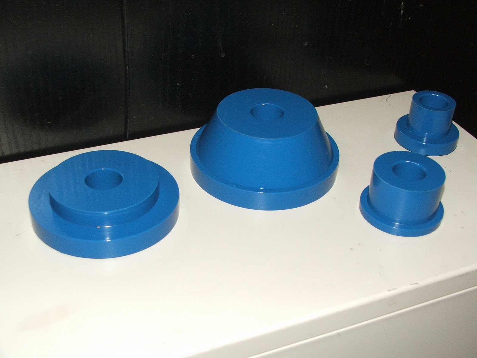

két komponensű önthető poliuretán. az első elgondolás a mintákra nem jött be, kénytelen voltam beruházni ilyen szétcsavarozható műanyag öntőformákra. ha beválik, akkor szivesen csinálok másnak is. még nem csináltam teljes költségvetést, mert ugye nem mindegy hogy a fémek a belsejébe rozsdamentesből vagy sima vasból galvanizálva lesznek. valamint mielőtt elkezdeném árulni, előtte akarunk valami tesztet csinálni vele, hogy jó e az alapanyag. nem akartam nagyon elkiabálni, mert ugye lehet hogy nem lesz megfelelő. a mostani próba műhelykékre szinezett, SHORE A 80-as keménységű poliuretán cucc, olyan kemény mint a flo-flexes, lehet ennél keményebb és puhább is. szinezni bármilyenre lehet, gyárilag szintelen.
ha elkészül a kocsi majálisra, és a szilent is túléli a majálist, akkor merek csak eladásra dolgozni belőle. esetleg ha van valaki, aki hajlandó kipróbálni, akkor csinálhatok egy szettet, de csak olyannak adnám oda a próbadarabokat, aki a majálison egész nap adja neki, nem csak parkol, hogy kijöjjön ha esetleg nem kerek a cucc.

hát látod, te sem kérdezed már, csak bekiáltod az éterbe hogy miért kék, kérdés nélkül. hát milyen szinü legyen? a levédetett műhelykék (RAL 5005), mert az szép, mert az jó, nyugtatja a szemet stb stb (na meg főleg ilyen szinezék van még nem kevés). ha neked kell majd véletlenül, akkor is biztos csak kék lesz, másnak szinezhetjük más szinüre is... :laza: :laza:

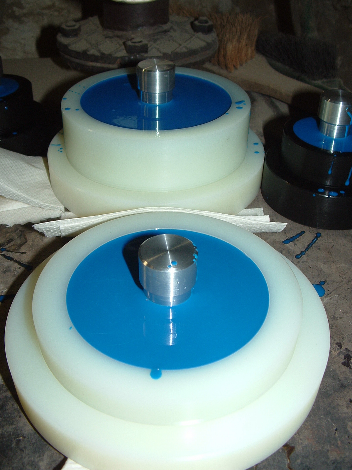

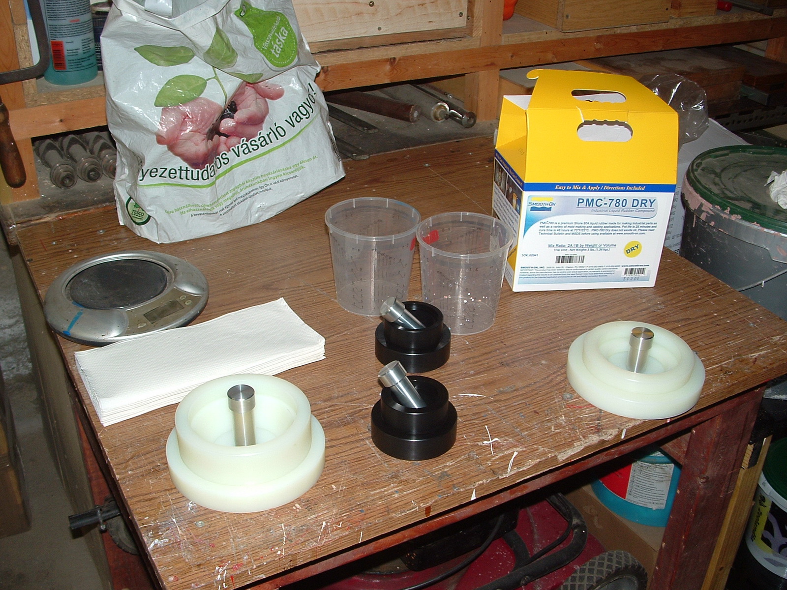

nem megszerezni kellet, hanem kitalálni, megtervezni és legyártatni. eddig csak sima esztergálás kellett, meg kellett venni hozzá műanyag rudat amiből megcsinálta az esztergályos. szétcsavarozható öntöforma, nem nagy kunszt. a méreteket a rallydesign-es szilentekről vettem, vagy volt amit megmértem magam és ugy lett kitalálva. egyenlőre capri, sierra és scorpio szilentekhez van forma. az eltérő átmérőjű stabrúd a legkevesebb, a középső alu csap is menetes, csak a megfelelő átmérőjüt kell betekerni a formába, és máris önthető bármilyen vastag stabrúdra szilent.
