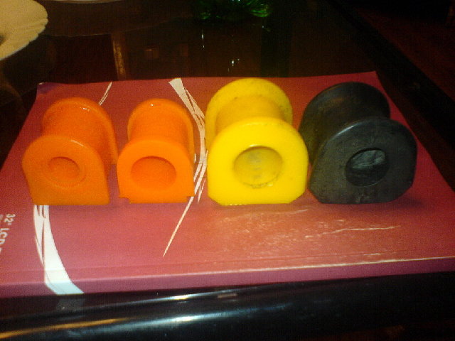

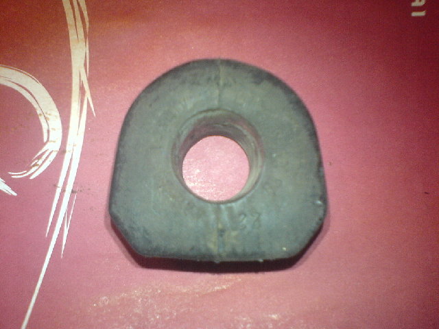

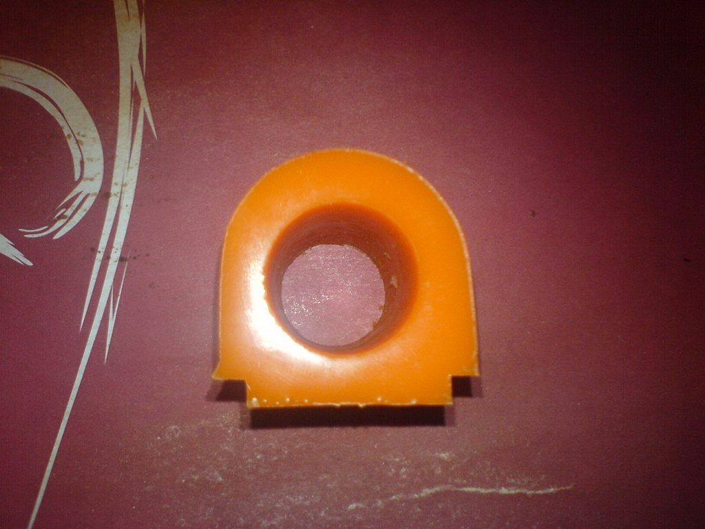

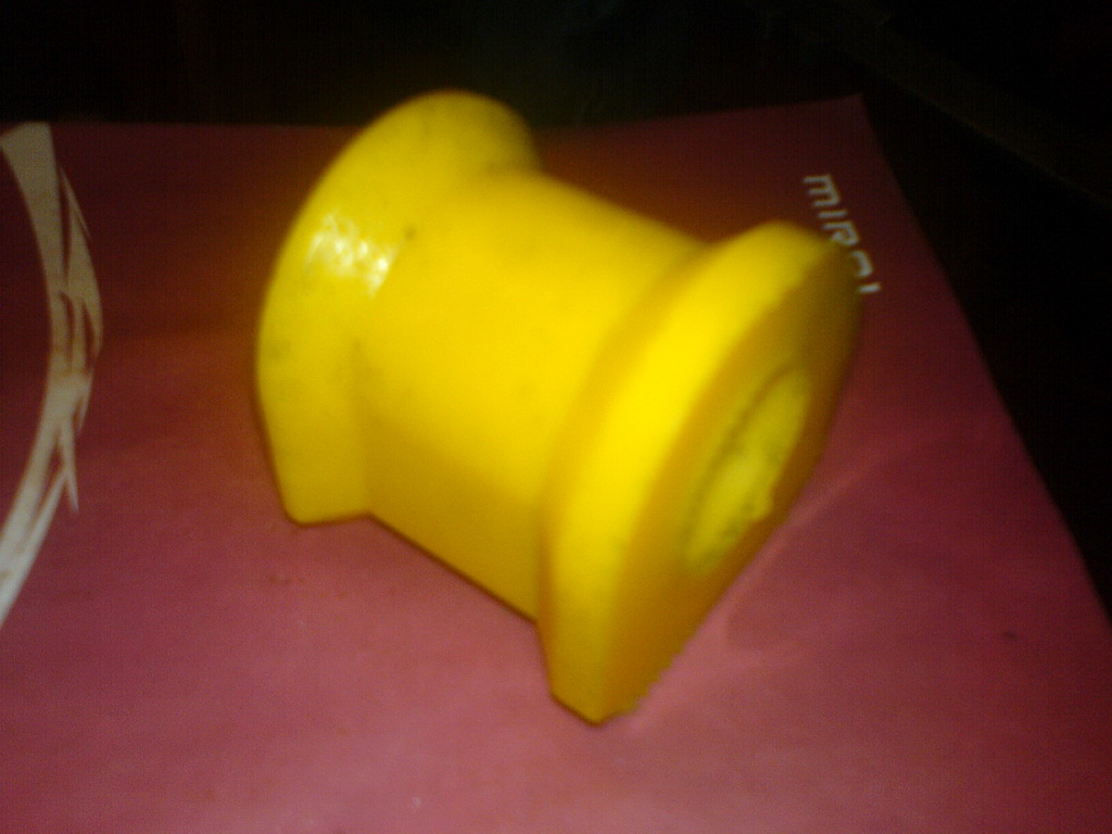

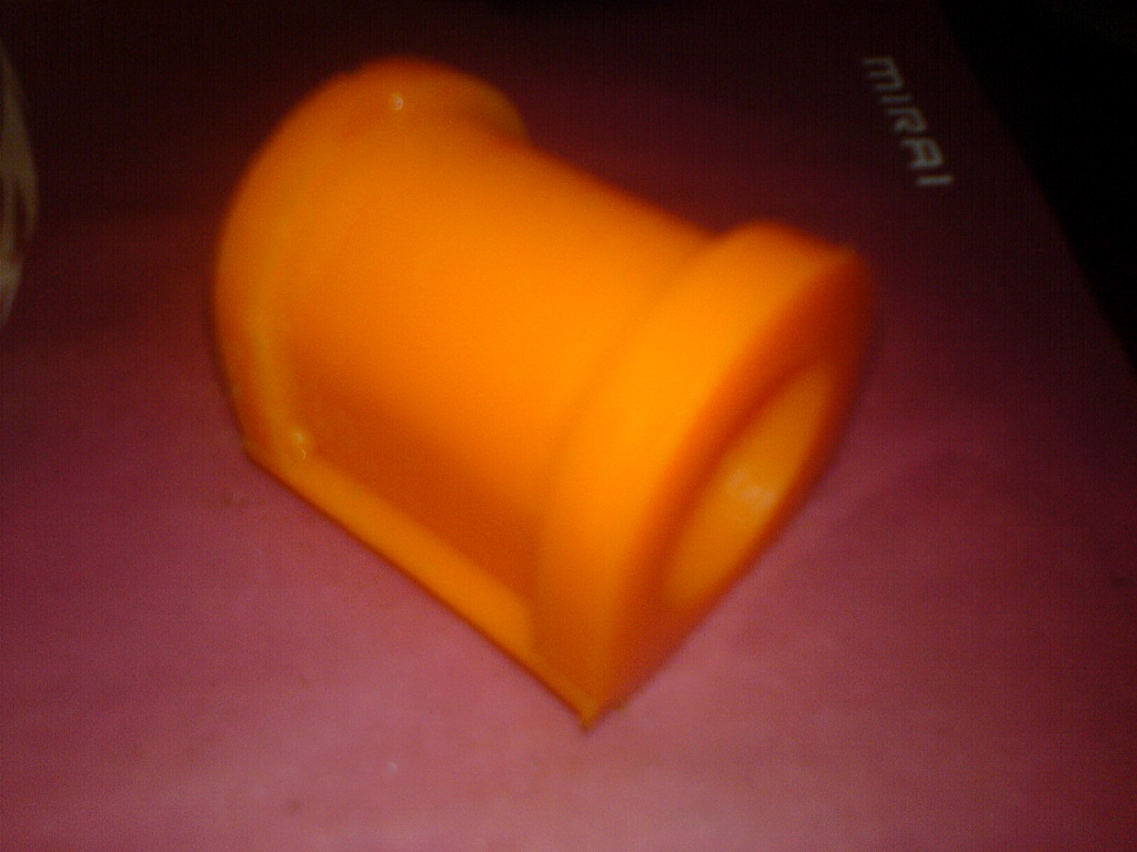

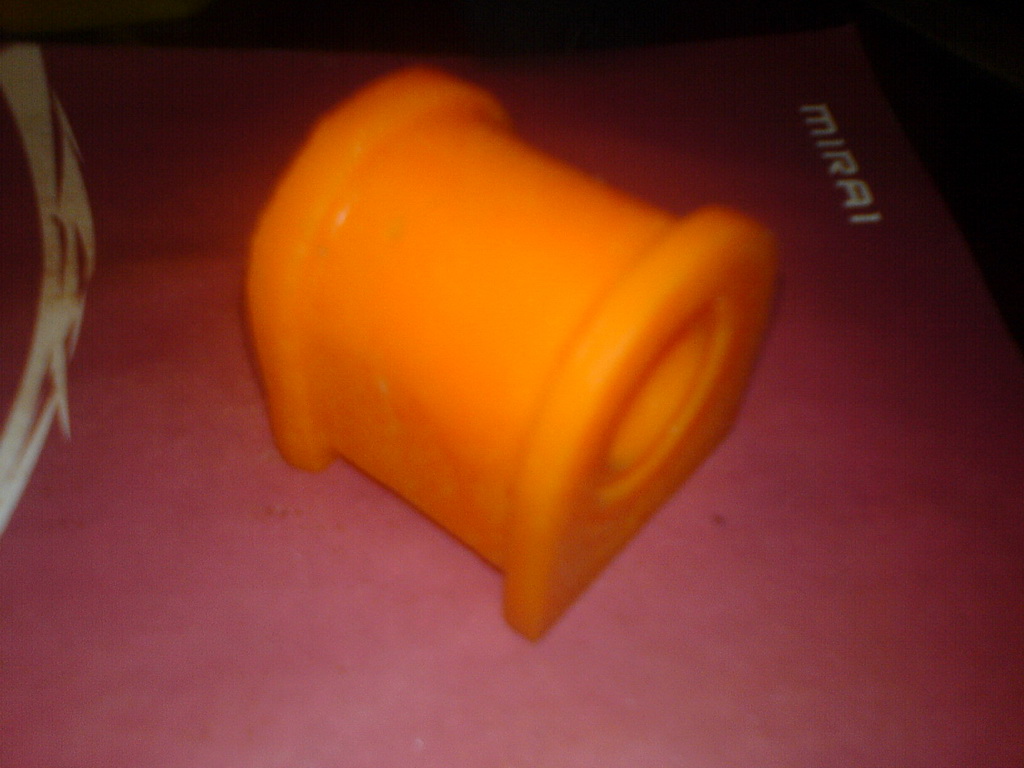

Sikerült sajnos némi anomáliát találni az első stabrud szilentek közt. Próbálom kigobozni a szálakat, eddig ezekre jutottam:
a deflex 3 féle szilentet ad caprihoz az első stabrudhoz:
a 19 mm-eshez:
a 22-eshez:
a 24-eshez:

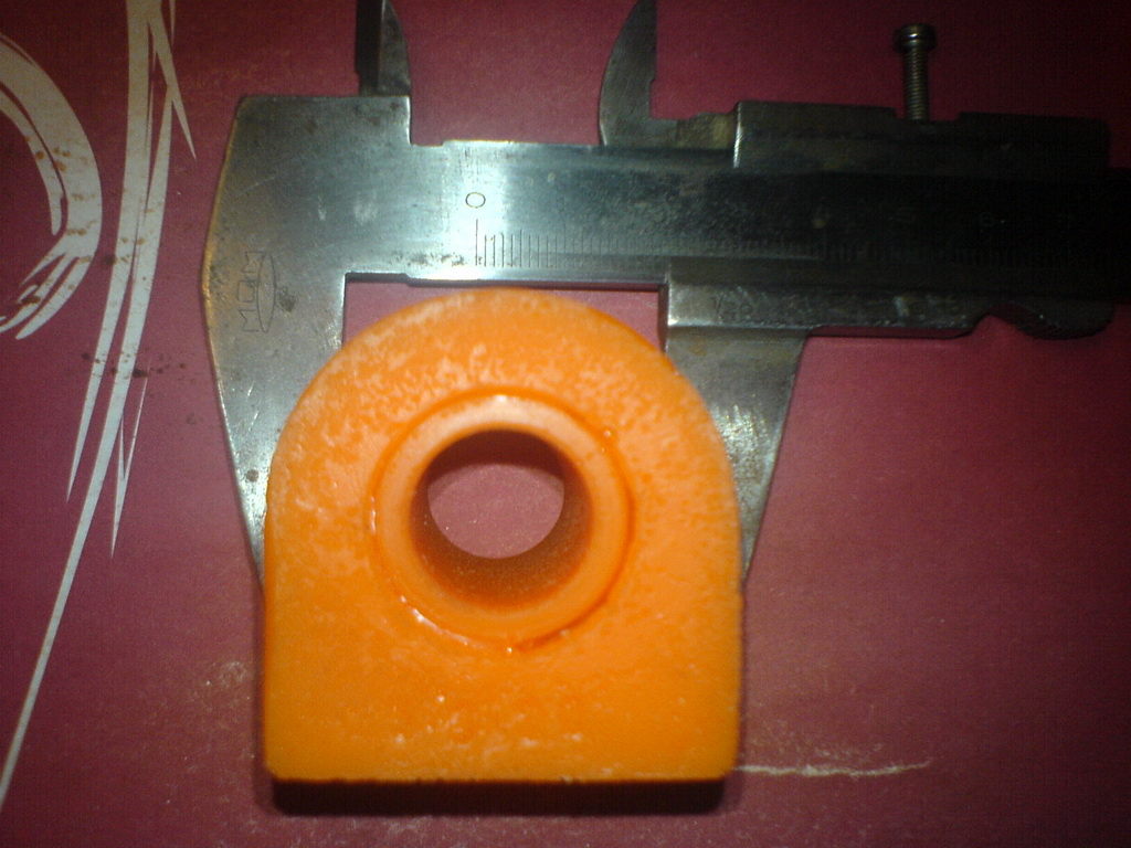

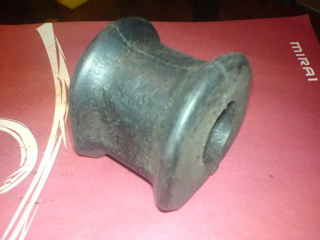

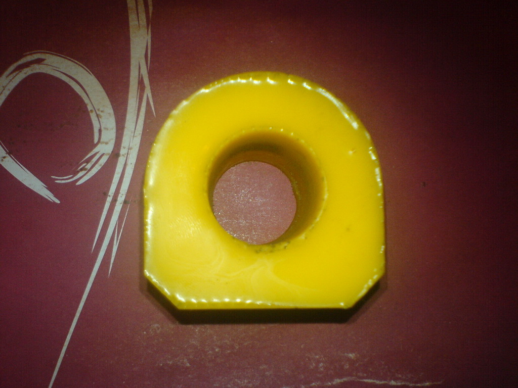

a komplett szettben a 22-es van benne ha minden igaz. viszont a gyári 22-es szilent igy néz ki egy hajlított stabrudon:
ami méretben akkora mint a deflexes 24-es, ám abban a furat már tul nagy a 22-es rudhoz. a következö képen jól látszik ez:
megpróbálom beszerezni a gyárival megegyező formáju és méretü poli szilentet. Kérek mindenkit aki már rendelt hogy nézze meg neki jó lesz e ami van, vagy mielött rendel mondja meg hogy melyik tipus kell neki, mert ugy látszik több féle is van. Nitro és Gizmo, nektek melyik lett beszerelve, ill az akkor rendelt az melyik fajta, jó volt alapból a kocsiba?

Akkor megpróbálok segíteni. Nekem hajlított 24-es stabom van. Pont ilyen a szilent, mint a képen is látszik csak a színe más. Amúgy teljesen jó gyári méret nem kellett hekkelni.

a 24-essel tuti nincs gond, az biztos jó. a kissebbekkel van mokolás, csak nem emlékeztem hogy neked anno mit rendeltünk...
