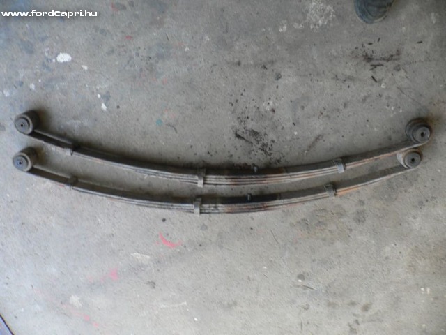

Dartonit
Posts: 505
Post by Dartonit »
Így van, és meg is kaptam! Köszi.
'81 MK3 4.6 V8
Volt:
Lett:
A tartósság meg majd kiderül.
Ez szépen megívült.:)

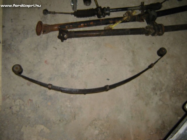

szszaby wrote:Ez szépen megívült.:)
Ja, a másikból meg kardántengely lett meg ilyenek :shock: :D :D
:lol: :lol: :lol:
Nekem a frissen újított plusz lapos rugóval felemás is és ha 4-en beleülünk fel is üt... Mondhatni kotvány egy szar. Remélem a tied jobban sikerült! Én a Bogyó féle sierragólyalábas témában fogok utazni. Nem szarozok a laprugóval többet...
Blant wrote:Nekem a frissen újított plusz lapos rugóval felemás is és ha 4-en beleülünk fel is üt... Mondhatni kotvány egy szar. Remélem a tied jobban sikerült! Én a Bogyó féle sierragólyalábas témában fogok utazni. Nem szarozok a laprugóval többet...
csak arra vigyázz, hogy a sierrások néztek mint a moziban hogyaz meg milyen gátló? szóval nem hiszem hogy sierrából van, de simán legyártható a cucc, akár még állítható magasságura is. vagy jó helyen kell megcsináltatni a laprugokat, nekem nem volt vele baj, a vörösrugó csinálta....
