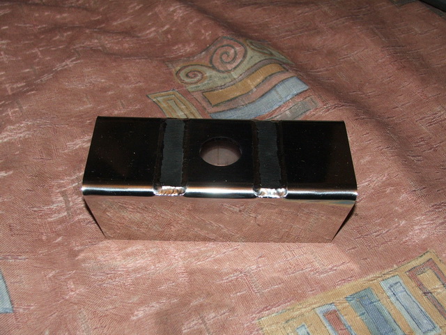

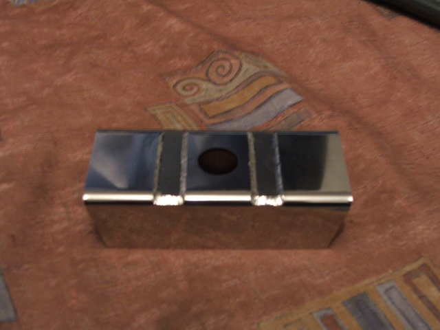

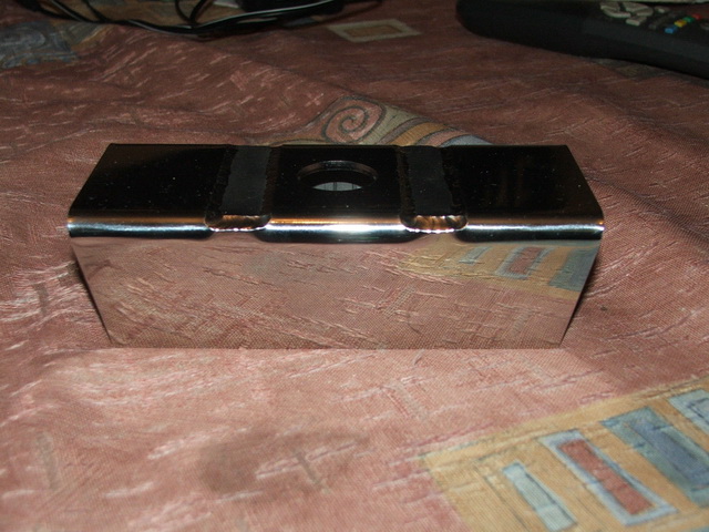

van itt pár apróság, amit egyik igen lelkes munkatársunk készített. ez van a több lapos laprugon, és ha valaki esetleg nem tudna már mit tenni az auto alá, mert már minden tök fasza, akkor itt egy kis extra optikai tuning, ami dob az auto látványán alulrol. Ha kell tud az ember még készíteni belőle, bár ennél gondolom van fontosabb dolog is az auton álltalában.
a képek:
remélem látszik a képeken, hogy tükrös a felület, és savállo anyagból készült a picike...
Na ezt sas!

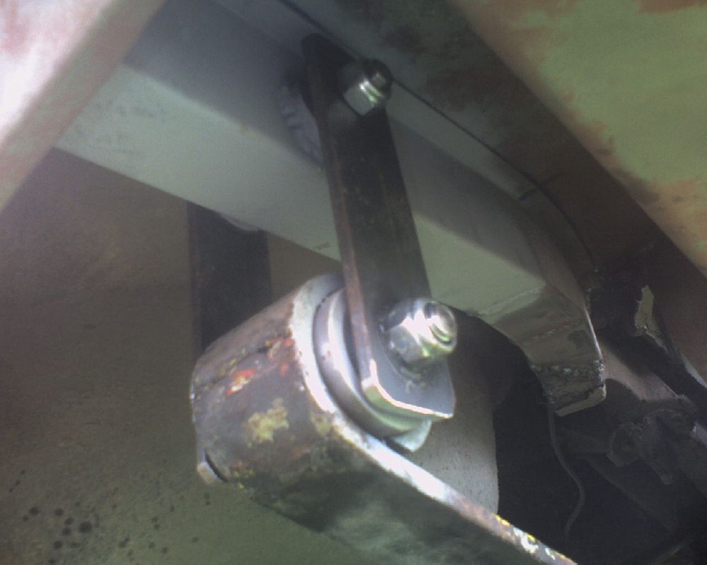

Én így oldottam meg a hátsó szilentet
http://www.fordcapri.hu/forumkep/szszaby45.jpg
A hossza is több 2 centivel így emel rajta egy kicsit

szszaby wrote:Én így oldottam meg a hátsó szilentet
ubazz, ezzel élmény lesz autózni....
kiváncsi leszek a tapasztalatokra, mert eszembe már nekem is jutott, de az angol oldalakon nagyon lebeszéltek róla.
CAPRI-3 wrote: ubazz, ezzel élmény lesz autózni....
Mi a probléma ezzel? Mit mondak róla?
A féderhez nem nyultam csak a kar hosszabb. 9 cm volt a gyári ez pedig 11 cm
Terepjárokon elöszeretettel használják hasmagasság növelés szempontjából nálunk több Hiluxon volt ilyen szett amit készen lehetett venni, nem volt rá semmi panasz nem nyirta a szilenteket sem jobban mint a gyári megoldás

A kép ugy látom egy kicsit csalóka lett.
A fémpogácsa nem fémpogácsa hanem ebben van a szilent. A Capri féderszemének az átmérője 48mm az új szilent pedig 30mm azért látod azt a közbetétet átalakítót.
Azért csináltam ezt mert az új sütütt szilent az első szembe 5500/db-ba került a hátsó megoldás oldalanként 2500 és szilentet bármikor tudok szerezni kispénzért bele.
Nekem most hajszál pontosan ennyiért csinálták a Lenkeyék.(4000/db) :?
Már,ha nem értelek félre...
