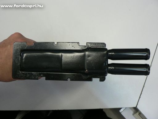

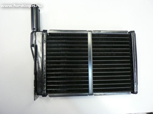

Jön a tél, és elég sok autoban szar a fűtőradiátor. Most per pillanat a Láng-nál lehet rendelni, de már 29 papir az ára. Ha valaki esetleg más megoldást keres, itt van két méretezett rajz, ami szerint a 90 körüli fiesta fűtőradiátora 2 cm-el rövidebb és kicsit vékonyabb, de talán ez a legegyszerübben beépíthető, és viszonylag egyszerűen beszerezhető:

Én sokat szívtam vele. Próbáltuk megjavítani / javíttatni, 2ből egyet :) Próbálkoztam valamilyen Fiestával is annak ferde volt a kivezetése nem fért el. Végül méretben a Renault 11 -es tünt jónak. A kis lemezt kell levágni és elvileg pont jó. Jaaa és zsír új és "olcsó" ( a gyárihoz képest mindeképpen, olyan 9k ) . Köszönet Szabinak a kutatómunkáért. Íme :
DEUS RA2230050
Szeritnem még a héten elvégzem a hatalmas melót és megmutatom,hogy emnnyire passzol bele ha érdekel valakit :)
A nissens katalogus szerint ez is kissebb pár cm-el mint caprié, kb akkora mint a fiesta. Viszont árban tuti, mert jóval olcsobb mint a fiesta. Egyébként Pudva ur autojában egy fiesta radiátor lapul, egy kis hungarocel segítségével lett kitöltve teljesen az űr, még az előző tulaj csinálta, tehát a renault is biztos jó lesz. Kösz az infót....
Ha jól emlékszem a méretekre, csak pár milliméter csak a különbség.
