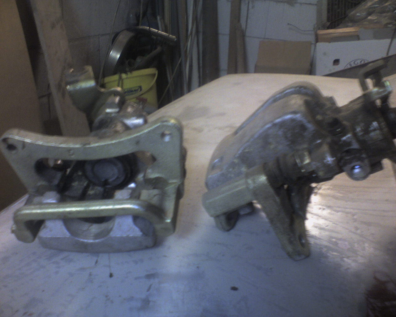

A nyergem nem nagy csak a konzolja
http://www.fordcapri.hu/forumkep/szszaby47.jpg
valami ilyesmi lenne
szszaby wrote:A nyergem nem nagy csak a konzolja
Én a képen csak 2 nyerget látok, hol a konzol?

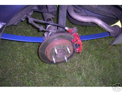

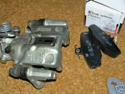

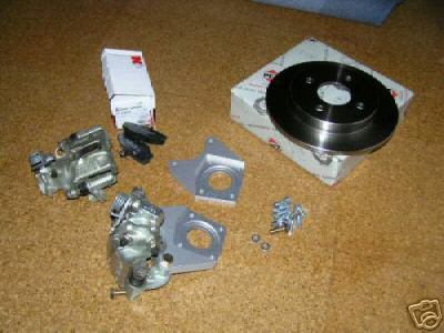

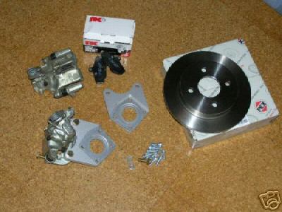

itt van pár kép arról, amiröl többen irtunk már. Kint ezeket árulják szetbe. Olcsobb itthon elkészíteni, de ez egy bevált és jo dolog, ha másbol szeretnéd megcsinálni, mindent neked kell ujra kitalálni, ami nem kevés idő és pénz. elfér a 13-as felni alatt.
Bocsi rosszul írtam a nyereg kengyelére gondoltam ami látszik a képen a jobb oldalin. Ez túl vastag de találtam tárcsát ami valószínűleg jó lesz.
