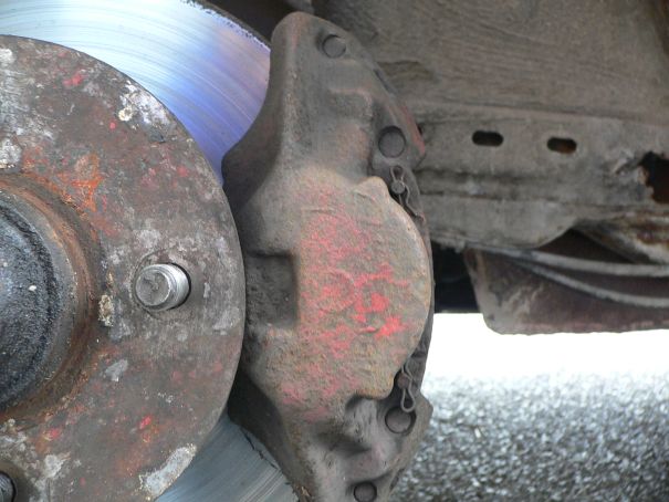

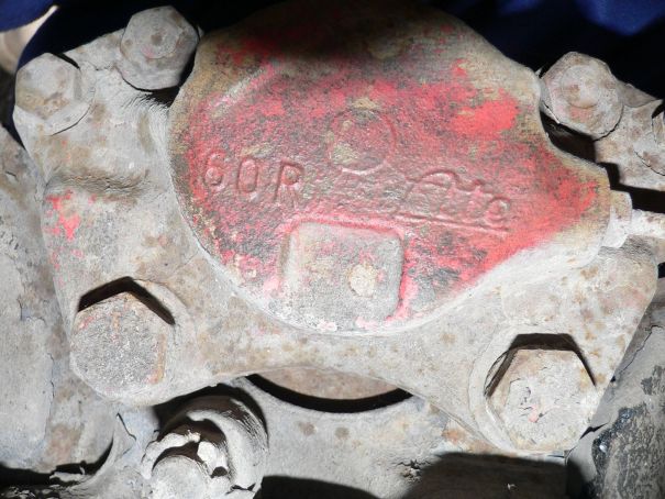

Hello,
ebből a két rendkívüli képből megtudná vki mondani,h ez estleg a gyári 2000eshez való gyergek-e?
köszi
gyergek = nyergek :oops: :D
