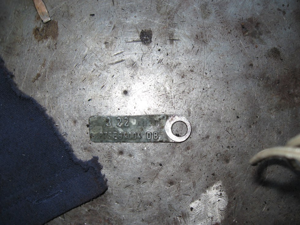

Azért írtam hogy amivel én találkoztam ,így leírva még sehol sem láttam ,pedig biztos van ilyen felsorolás .Ezek a vasak ennyi idő után egy picit sem hajaznak a forgalmira ,mindenki azt tesz bele amihez hozzájut . A 322 nagyon megterheli a "V" motort ezért ha ilyened van azonnal add el nekem megvételre . :nyal: :ba:

Soni irta jol. Nekem a 2.3 V6 alatt 3.22 volt, ez a gyari hidja volt. 3.09 a 2.8 V6 es talan a 3.0 Essex hidja.
