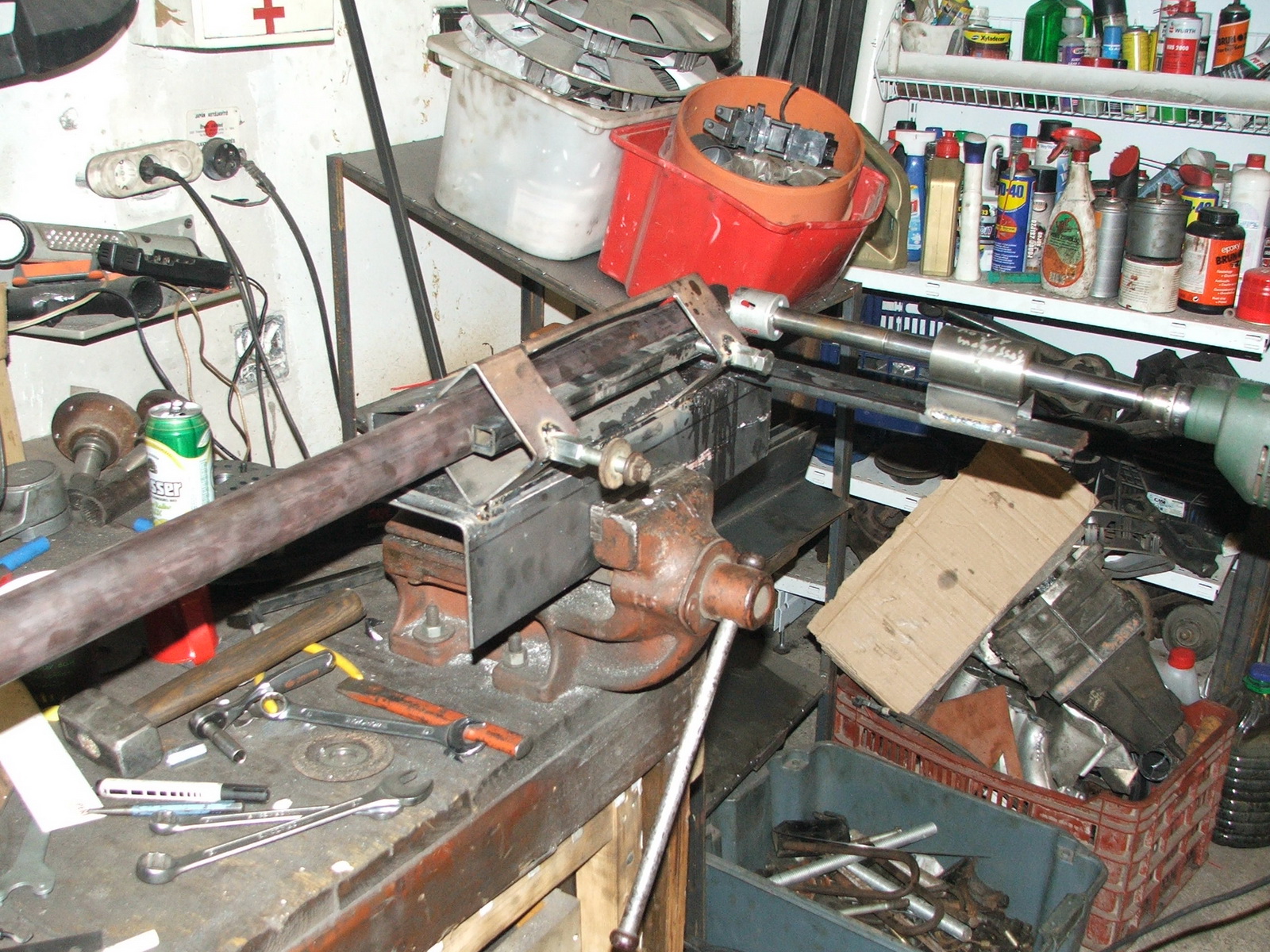

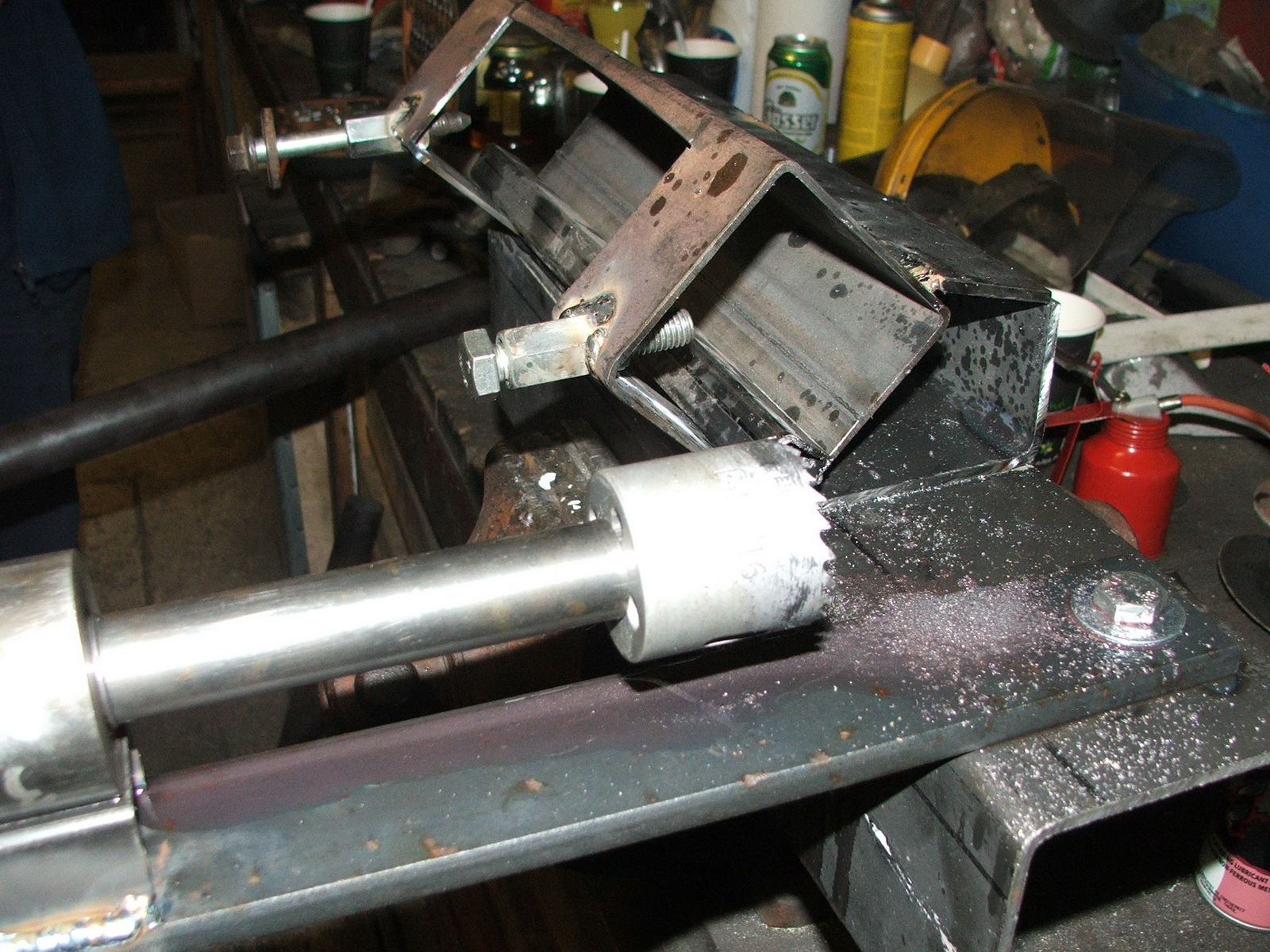

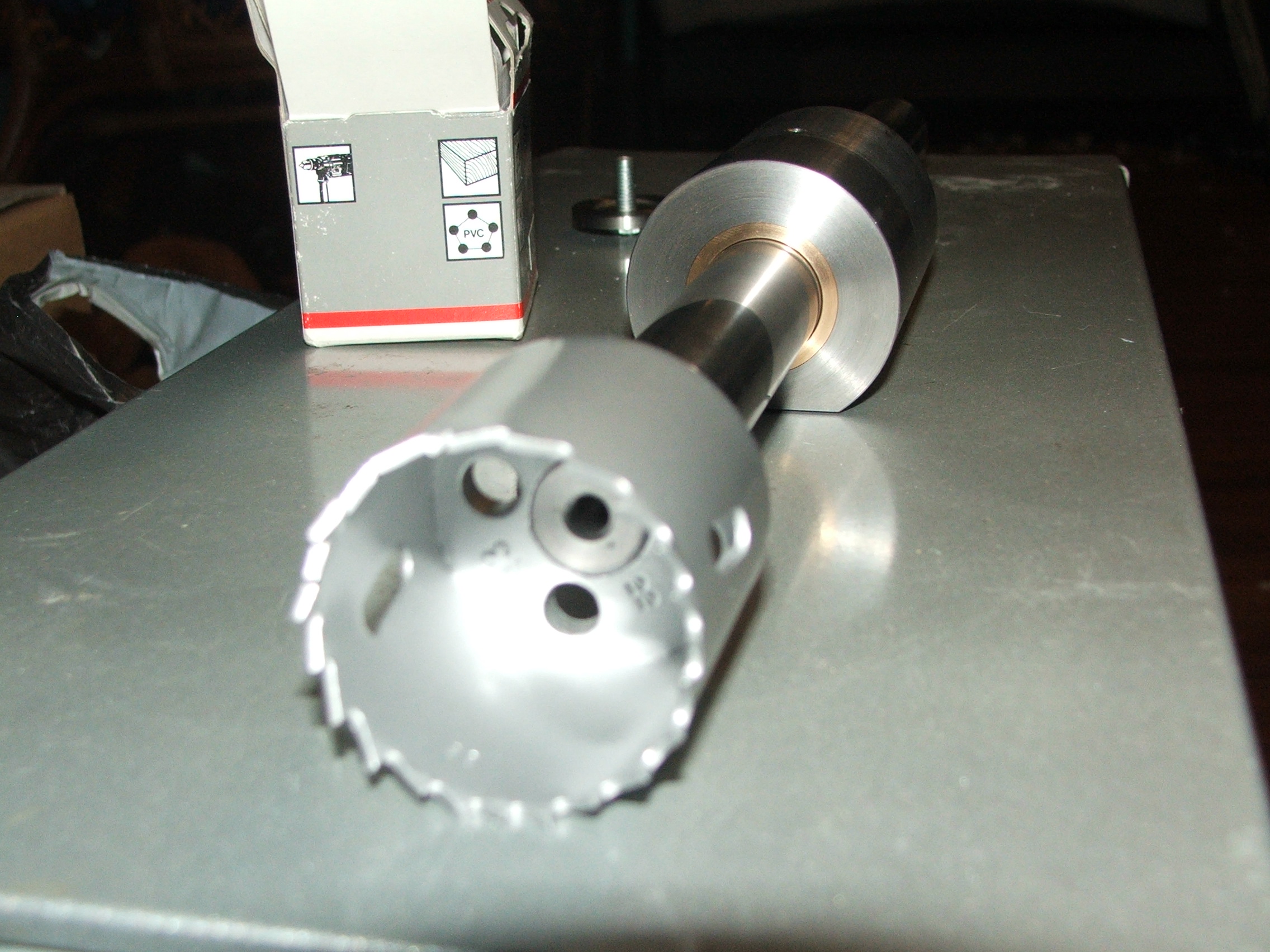

képekben:
használt gátlószárból készült, bosch bi-metal vágófej, az egyetlen komoly és befektetést igénylő rész a vágófejen kívül a bronz betétes tartó esztergályos munkája volt:
http://fordcapri.hu/ftp/Fotok/Muhely/11 ... CF7689.JPG" onclick="window.open(this.href);return false;
http://fordcapri.hu/ftp/Fotok/Muhely/11 ... CF7690.JPG" onclick="window.open(this.href);return false;
http://fordcapri.hu/ftp/Fotok/Muhely/11 ... CF7691.JPG" onclick="window.open(this.href);return false;
a többi dolog már tényleg hulladékból készült, mert minkor nem olyan rég visszavittük a vashulladékot a mühelyből, akkor a méh telepen épp valami acélszerkezetépítő cég hulladékát pakolták le, és ami nekik hulladék az nekem kincs, mert ilyen lemezekből meg rudakból kis darabokat nem nagyon lehet szerezni, ezért az általunk vitt rossz féktárcsákat meg egyéb lomokat, szépen lézerrel vágott új vashulladékra cseréltük, pl 100x100-as zártszelvény 4-es fallal meg ilyesmi. na azt már csak vágni meg hegeszteni kellett:
http://fordcapri.hu/ftp/Fotok/Muhely/15 ... cf9376.jpg" onclick="window.open(this.href);return false;
http://fordcapri.hu/ftp/Fotok/Muhely/15 ... cf9377.jpg" onclick="window.open(this.href);return false;
http://fordcapri.hu/ftp/Fotok/Muhely/15 ... cf9378.jpg" onclick="window.open(this.href);return false;
http://fordcapri.hu/ftp/Fotok/Muhely/15 ... cf9379.jpg" onclick="window.open(this.href);return false;
és a végeredmény:
http://fordcapri.hu/ftp/Fotok/Muhely/15 ... cf9381.jpg" onclick="window.open(this.href);return false;
http://fordcapri.hu/ftp/Fotok/Muhely/15 ... cf9382.jpg" onclick="window.open(this.href);return false;
http://fordcapri.hu/ftp/Fotok/Muhely/15 ... cf9383.jpg" onclick="window.open(this.href);return false;
fokozatmentesen állítható a vágási szög, és ocsó is volt. tudom hogy lehet flexel is müvelni a témát, de ennek azért szebb a végeredménye...

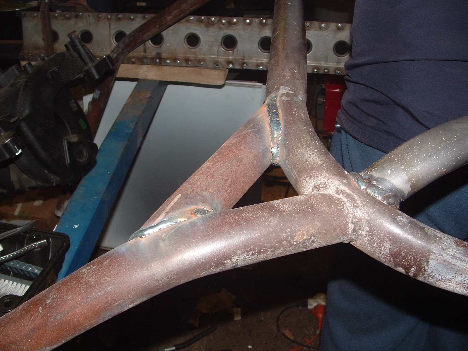

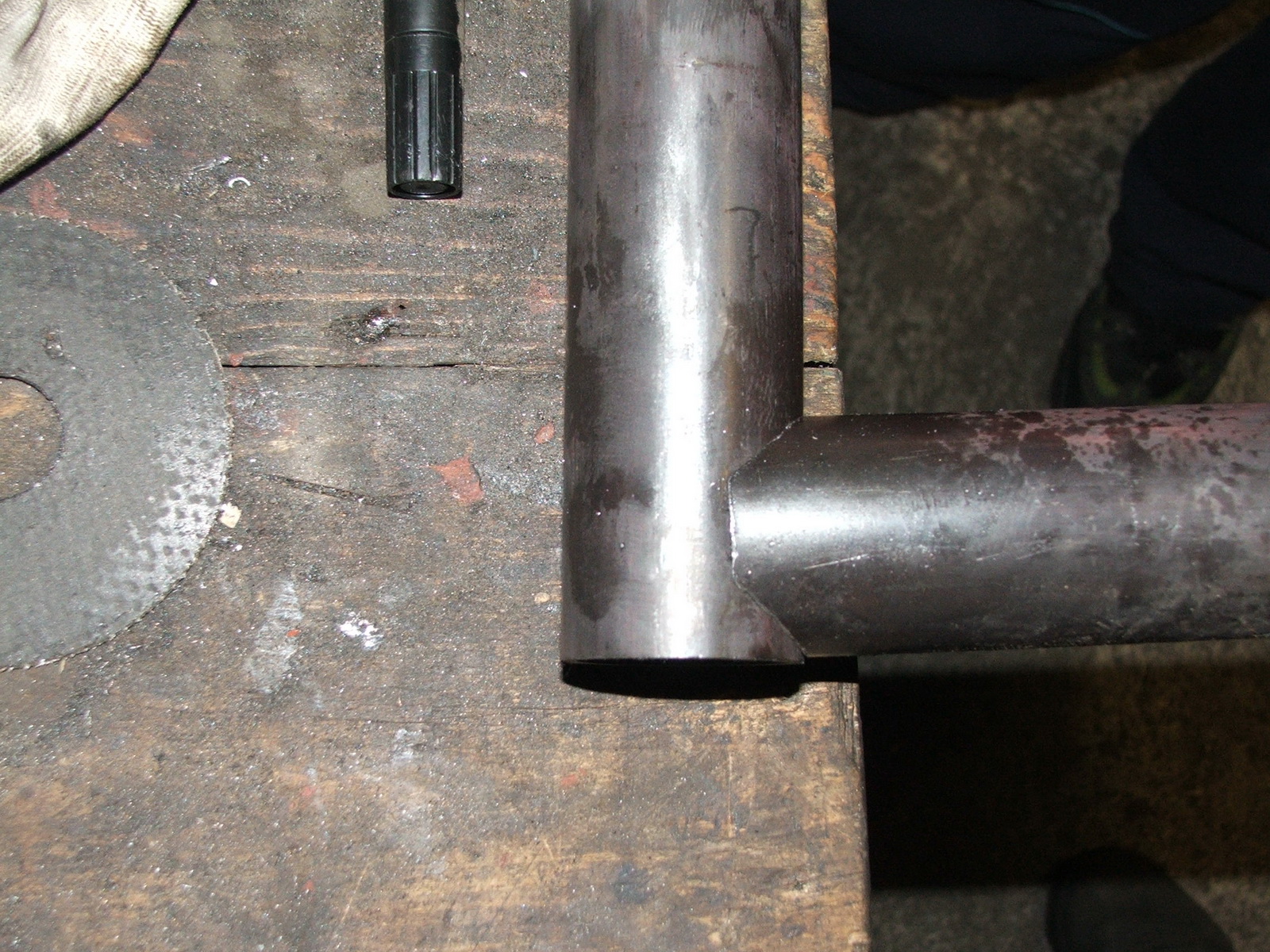

én most jutottam oda hogy csövezem az esortot, mármint ami még lemaradt belőle, mert már némi csővel együtt vettem meg a bódét, ezért lett most kész. maga a gátlószáras cucc már vagy 2 éve megvolt, mert amikor kiderült hogy kell pár csövet cserélnem az escortban elkezdtem nézegetni a youtube-on a videókat hogy rendes helyen hogy csinálják ezt, és onnan lett lopva az ötlet, mert hasonlót árulnak gyáriban is. most lett rá szükség ezért csak most lett összerakva. anno egyszer megpróbáltam pár apró csövet berakni még, 4 kis darabbal elbasztam egy egész napot, mert 3D-ben berajzolni a csövön hogy hol kellene vágni, azt belevágni flexel és hogy jó is legyen nem volt túl egyszerü feladat. ez a kis szar 2 oldalon tartott egy napig:
