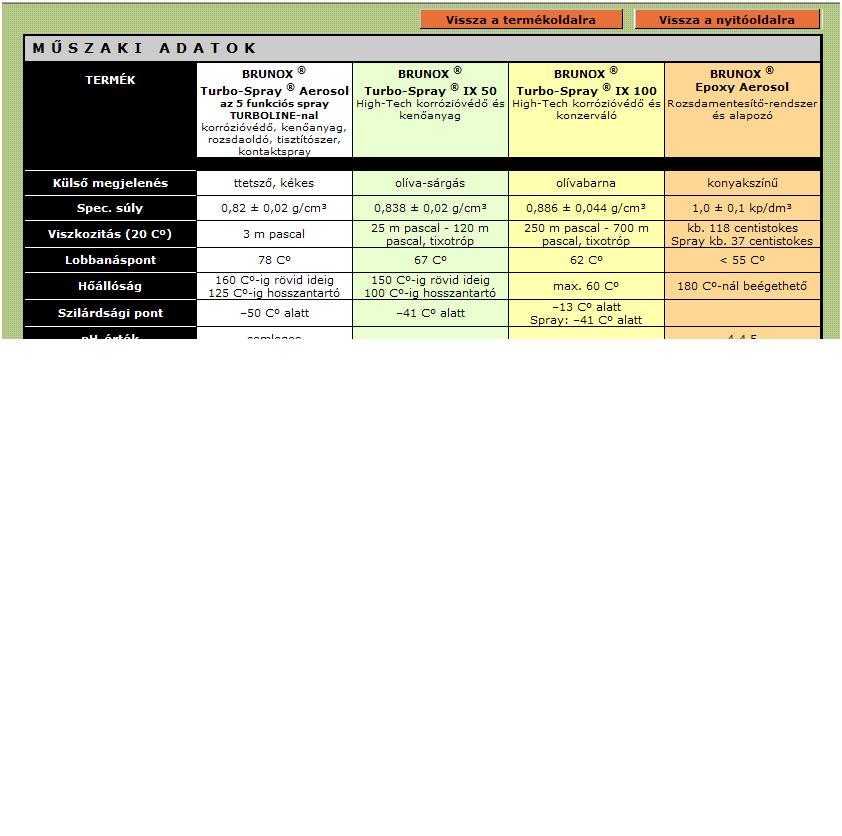

Machine wrote: én itt találtam műszaki adatlapot
http://www.blt-produkt.hu/page.php?modu ... hp&param=5" onclick="window.open(this.href);return false;
olvastam már de nem ír semmit
Süni wrote:Most volt itt az importőr. Válasz: ki kell próbálni. :D
Gondolom a nagy humorizálás közben elfelejtette átadni az ingyenes termékmintát :-)

lehet hogy baromságot kérdezek, de...
a hőállóságból nem derül ki, hogy hegeszthető e?

Machine wrote:lehet hogy baromságot kérdezek, de...
majd holnap értelmezem a táblázatot. Arra gondoltam, hogy hegesztésnél leég a picsába az összes felkent anyag, vagy csak közvetlenül a heggintés környezetében...igaziból nem akarok energiát feccölni a kutatásba. Részben megkapod a választ a következő hsz-ből.
