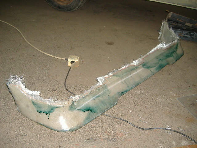

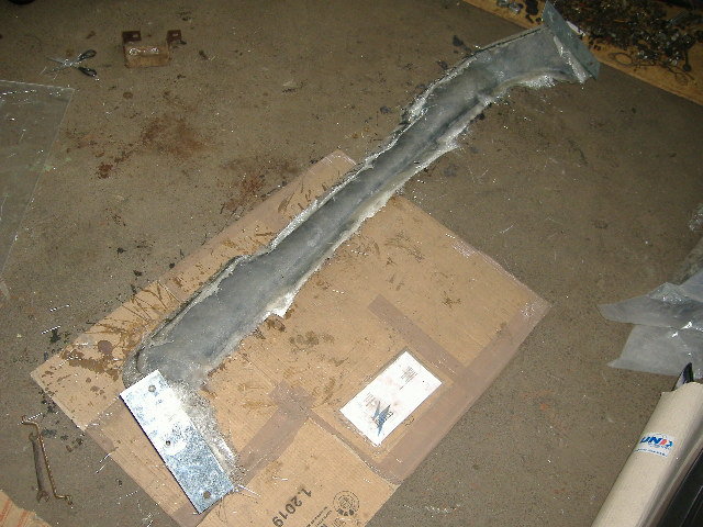

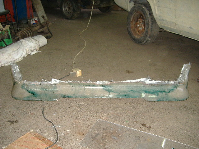

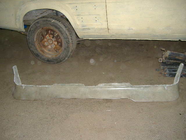

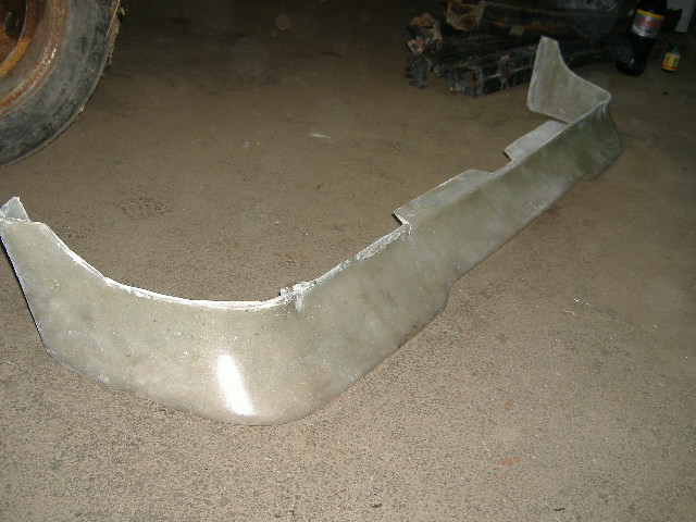

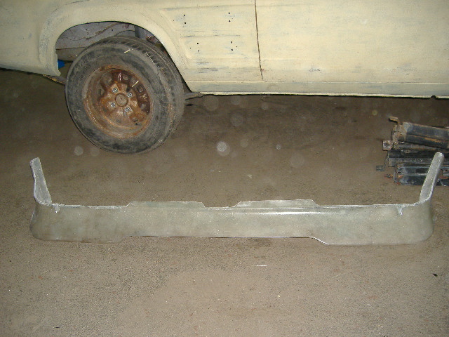

Elkészült az első spoiler-em gondoltam megosztom veletek:
Vannak benne kisebb hibák de elsőre szerintem nem rossz.
Várom a véleményeteket!!!

Jól néz ki, hogy csináltad ? Mit használtál hozzá ?
- FEFE
- alkatrészbegyűjtő
- Posts: 441
Re: Spoiler-ek, üvegszálas cuccok.
Hozzávalók:Tibi wrote:Jól néz ki, hogy csináltad ? Mit használtál hozzá ?
3,5l poliészter gyanta+edző (b komponens)
1m üvegszálpaplan
2dl formaleválasztó
1db ecset
1db keverőedény
1pár kesztyű
Az elkészítés pedig nem nagy cucc, csak pakolni kell a formába a rétegeket.
