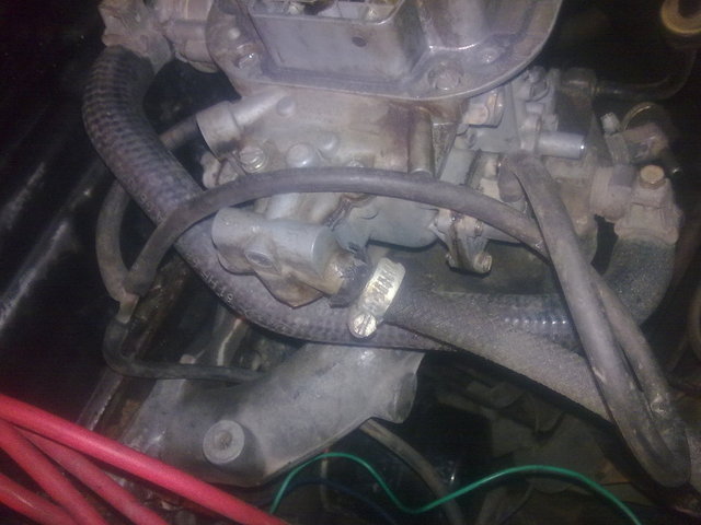

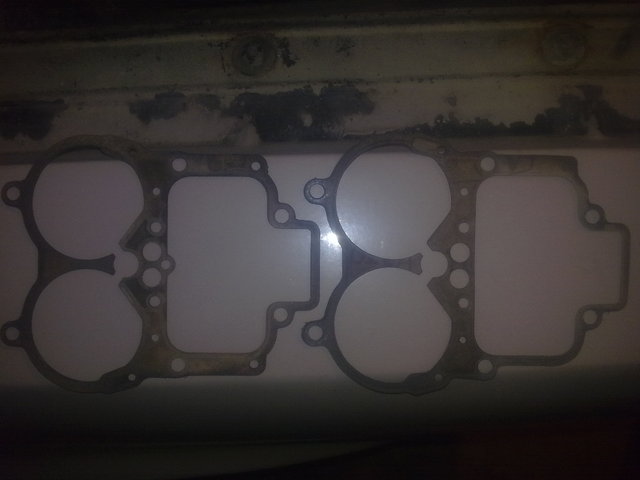

mivel nincs a dgas-on külön csonk a dúsítószelep vezérlőmembránjának bekötéséhez, kellett beépíteni egy T elosztót a gyújtáselosztó vákuum csövéhez.
- tomtom
- Hozzászólások: 775
- Csatlakozott: kedd jan. 25, 2005 1:58 pm
- Tartózkodási hely: Kaposvár
Re: Karburátor felújítás
ellenben az úszószint nem egyezik meg, 40 mm, eggyel kisebb mint a dgav-n.
az első indítás után hamar kiderült, hogy az alapjárati fúvókák kicsik, mivel az átmeneti rendszer nem üzemelt jól, torpant kis fordulaton, ezért a 45-ösöket 50-esre cseréltem, ez bevált.
az alapjárati, és az emelt fordulatszámi co-ja kitűnő. terheléses vizsgálatot a szélessávú lambdaszonda hiányában nem tudok végezni.
tapasztalat:
sose ment ilyen jól.
1300-tól sosem tapasztalt nyomaték jelent meg, ami 2000-től megtáltosodik és 7000-ig nem bágyad. nem érezni a dúsítószelep nyitási pillanatát, az akciója "belesimul" a kigyorsításba, nem tolja bele a mögöttem jövő képébe a fekete füstpamacsot. fogyasztásról még nem tudok nyilatkozni, mert még bent van az előző tankolásból egy kicsi. lehet, hogy kevesebbet sem fog enni, de legalább most tudni fogom, hogy miért eszik annyit, amennyit. sosem voltam ennyire elégedett a kis pintoval.
a fenti kis leírást azért tettem közre ilyen részletességgel, hátha valaki kedvet kap, és neki már ne kelljen gondókodni.

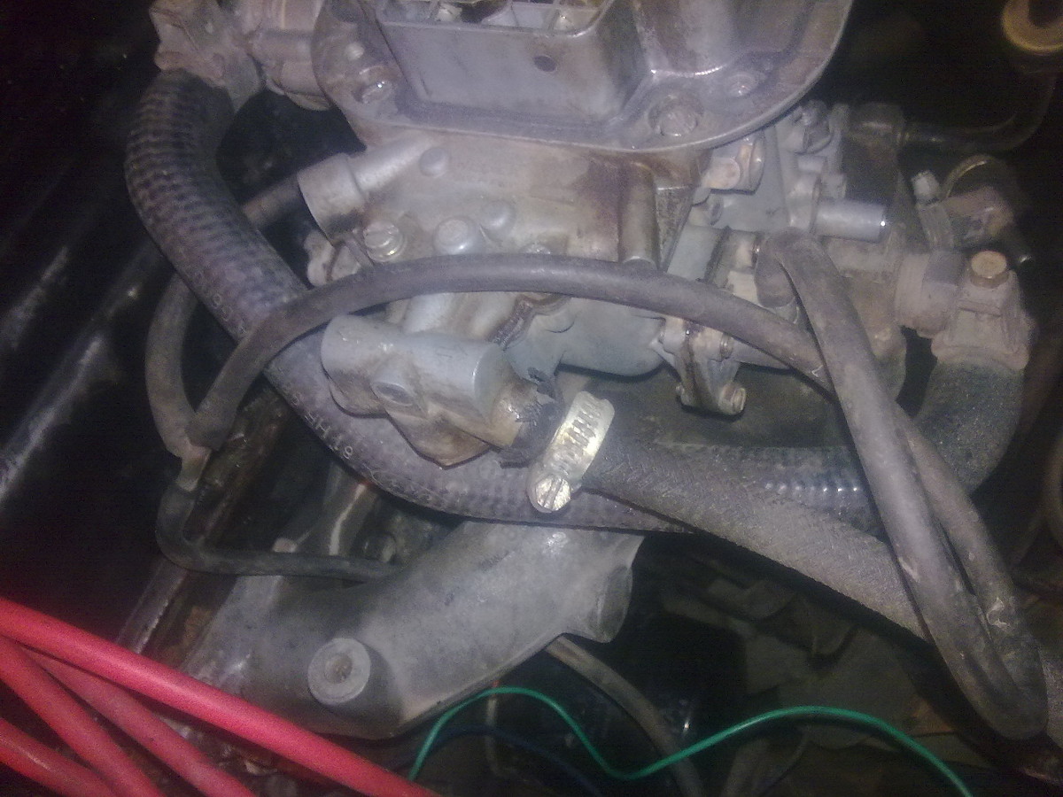

Asszem írok egy problémamegoldásos témájú cikket is...tomtom írta:mivel nincs a dgas-on külön csonk a dúsítószelep vezérlőmembránjának bekötéséhez, kellett beépíteni egy T elosztót a gyújtáselosztó vákuum csövéhez.
Na szóval, átgondoltad, hogy ezzel a bekötéssel hogy működik a
vákuumos dúsítóberendezés? Motorfékre optimalizálod a teljesítményt?
Amikor gázt adsz, akkor a fojtószelep előtti térből vett vákuum
előfeszíti a membránt, amit egészen addig tart is, amíg a fojtószelep
nyitva van. De amint bezár (motorfék/alapjárat), a fojtószelep az
említett furat mögé kerül, ergo a furat az addigi szívócsővákuum
értékéről azonnal kvázi légköri nyomást kap, és így pedig az említett
membrán rugójának nincs mi ellentartson, ergo a rugó kipréseli a
membrán mögött lévő teljes benzinmennyiséget. És itt hívnám fel
a figyelmet az öt sorral ezelőtti mondatra: "fojtószelep ... bezár".
Tehát ez így most semmi mást nem csinál, mint gázelvételre dúsítja
az ebben az állapotban amúgy is (túl)dúsuló keveréket, értelmetlenül
növelve a fogyasztást. Ha azt az ágat ledugózod, semmi sem fog
változni, csak a fogyasztás. Az is lefelé. Esetleg, ha gázelvételre és
a kuplung vele egyidejű kinyomására eddig leállt, akkor most nem fog.
A karburátornak ezt a részét a károsanyagkibocsátásra nyűgös
országokba szállított kivitelekben használták, s a következő módon
működött.
- A normálüzemi keverék szegényebb, mint a többi karburátor setup-nál.
- Szivatóüzemben, hideg időben sokszor elinduláskor sokszor nem elég
a szivató dúsítása, még így is hajlamos betorpanni. És pont ebben
az üzemállapotban kellett ennek a vákuumos dúsítónak rásegítenie
a mechanikus gyorsítóberendezésre.
- Üzemmelegen viszont már nincs szükség a vákuumos kiegészítésre,
mert a mechanikus gyorsítóberendezés már megoldja.
Tehát ez a vákuumos berendezés kizárólag az üzemmeleg tartományon
kívüli állapotokban kell(ett) működjön. És ebből fakadóan egy hőpatronnal
volt megvezérelve. Hidegen kapott a membrán vákuumot, melegen pedig
a patron elzárt és nem kapott.
A hozzászólást 1 alkalommal szerkesztették, utoljára Geree csüt. márc. 14, 2013 9:49 am-kor.
1.
köszi az építő hsz.-t!
2.
amikor este összerakósban voltam, már be voltam zsongva, hogy milyen lesz, és átgondolatlanul bekötöttem, mert meg voltam győződve, hogy be kell kötni, csak gyorsan-gyorsan, vagy ha lehet, akkor mielőbb.
szerencsére könnyű ezen segíteni...
(amúgy nem fuldoklik, nem áll meg- eléggé ki van keményedve az a membrán, az is lehet, hogy nem műkszik (jól) )
ja, és ugye aki dolgozik, csak az hibázik.
2.
