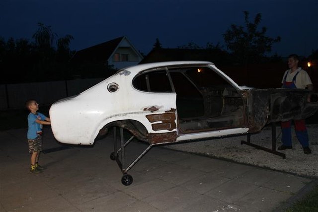

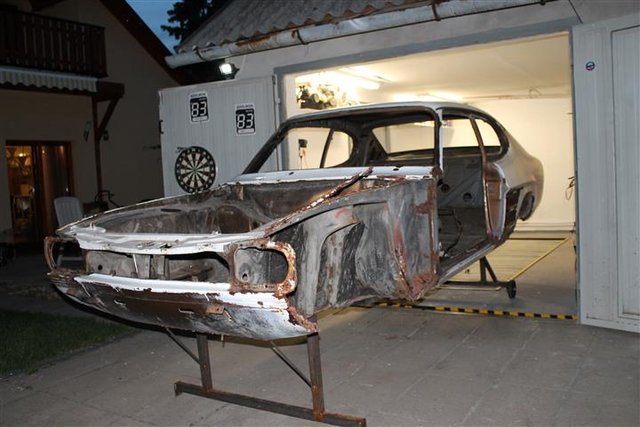

Kicsi mérföldkő a projektben...
Végre mozgathatóvá vált a kaszni, és "be is állt" a műhelybe...
Jöhet a bádogosmunka, sajnos van tennivaló bőven, nem is tudom,
hogy sírjak vagy nevessek... :zsido:
Üdv...

kun laci
Posts: 188
Location: Marosvasarhely, Ro
Re: Capri Mk1 - Kapeti
Post by kun laci »
..s van segitséged is !
mindenesetre nevess,mert lesz majd min idegeskedj :mrgreen: amig elkészül,been there done that mint a legtöbben ,s alig várom h ujrakezdejem :mrgreen: :laza:
facebook : Kun Laci
Így van, képzeld el, hogy milyen szép lesz ha kész lesz! És garantáltan mosolyogni fogsz :lol:

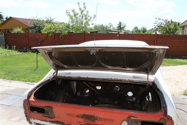

Konkrét probléma: le szeretném szerelni a csomagtartófedelet, de zárva...
Na az mk1-nél elég gáz ,nincs bebújás a hátsó ülésről hogy levedd a csavarokat .
Én egyszer sikeresen bezártam az enyémet, de szerencsémre nem volt a pótkerék lefogatva és azt félrelökve a teknőn lévő lyukakon keresztül sikerült azt a 3db csavart kitekerni és így kinyitni a csomitetőt.
Amúgy is annyira kopott mind, hogy egy sima csavarhúzóval is sokat ki lehet nyitni.
Kapeti
Posts: 84
Joined: Sun Jan 06, 2013 9:35 pm
Post by Kapeti »
Úgy van, sikerült egy darab dróttal kinyitni... :-D

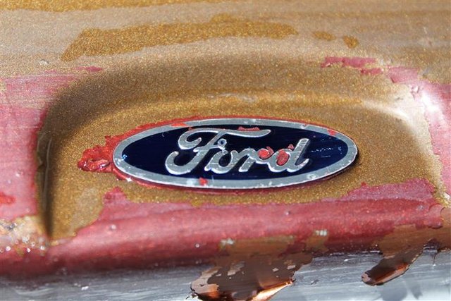

Ma mosakodás volt, hogy ne legyen több meglepetés-lyuk, rohadás...
Előkerült egy Ford embléma a küszöbön a festék alól.
Ez mindegyik kivitelen/felszereltségen ott volt?
Úgy tudom nem ,sőt a küszöb sem mind olyan amin van ez a sliccelés ,viszont a csomiajtó felfogató csavarokat jól tedd el ,mert "7"es menet.
