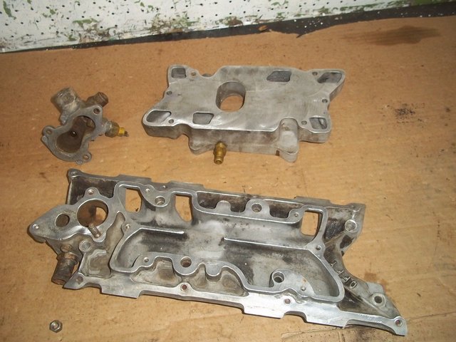

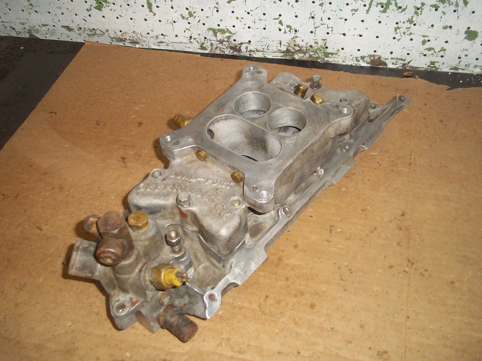

Úgy döntöttem, hogy megépítem a 2.8-at "klasszikus" módon, megpróbálom belőle kihozni a legtöbbet. Ugyan tudvalevő, hogy a 2.8 nem egy igazán jó tuning alap, de azért az amcsi fórumok alapján nem is reménytelen.

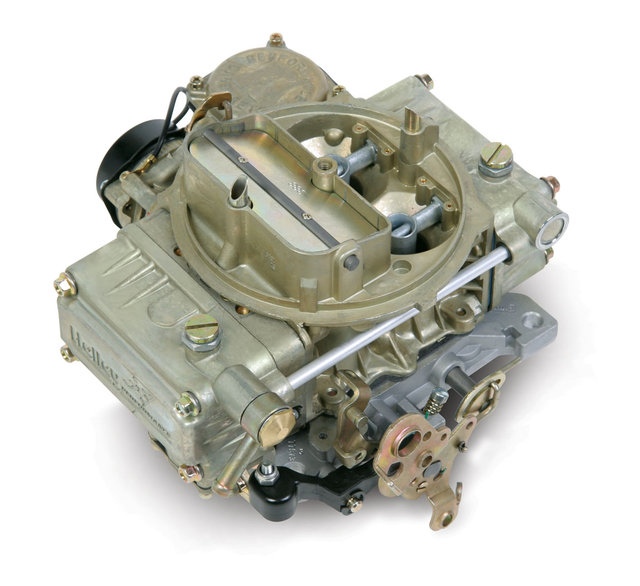

Ehhez az első és legfontosabb kellék az Offenhauser szívósor és a rá való 4 torkú, 390 CFM Holley karbi.
Mindegyiket lehet kapni újonnan is, de elég borsos áron mennek, főleg mire ide ér... de kb 1 hete le tudtam ütni egy használt szívósor-karbi szettet az ebay-en jó áron (nagy "mák" mert nagyon ritka használtan és elég sokan vadásznak rá). Egyenlőre úton van.
Az Offenhauser egy korabeli cég, aki az amcsi motorokra tervezett tuning szívósorokat. A leírások alapján ez a 2.8-asra való is egy nagyon okos, emeletes szerkezet. Kis terhelésen, amikor a karbi két elsődleges torka működik, akkor az alsó szinten szállítja a levegőt, ahol magasabb a hőmérséklet, emiatt kedvező a fogyasztás. A karbi másodlagos torkaihoz tartozik a felső szint, ahol alacsonyabb hőmérsékletű levegőt is tud szívni a moci. Úgy van megtervezve, hogy az alacsony, és magas fordulatszám tartományon is van a motornak ezzel egy-egy munkapontja, tehát alul is, felüli is nyomatékos.
A szívosor: (a kép illusztráció, nem az enyém)
A karbi egy(enlőre) utcai, vákuumos másodlgaos torkú karbi lesz.
Ha majd később nem lesz elég a power, akkor rá lehet tenni a verseny karbit, ami mechanikusan nyit mindent, csak azon nincs szivató, meg persze át kell építeni kicsit. Valahol azt írták, hogy az az "igazi felébredése" a 2.8-nak. :-D Úgy leforog, hogy csak győzni kell dobálni a sebességeket... 8-) na de ez a jövő zenéje.
