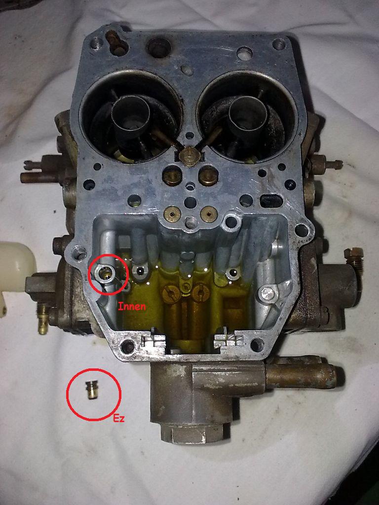

...körbejártam a dolgot, ac-pumpa dolgozik mint állat, karburátorban tocsog a benzin és mit látok???
...már megint az uszoházból az ominózus rézdugó kinyumult, és gázadásra a nem a torokba nyomja a benzint a karbi, hanem az úszóházban keringeti az anyagot...
Nem jártatok még így? Nekem ez már a 3. karburátor amivel megtörtént...ebből se jön ki többet :twisted:

De ismerős !!!
Nekem 2 éve komáromban az amcsi talin csinálta ezt meg 5 percel a felvonulás előtt.
Az F1-ben megirigyeltek volna milyen gyorsan szedtem szét csináltam meg s raktam össze.

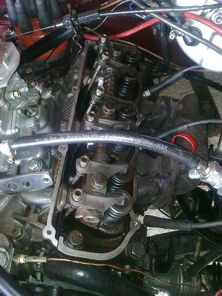

...közben belestem a szelepfedél alá és "elvárásnak" megfelelően az első 3 himba csontszáraz, a hátsók olajosak...
...bontás lesz...

nyujoe wrote:...közben belestem a szelepfedél alá és "elvárásnak" megfelelően az első 3 himba csontszáraz, a hátsók olajosak...
...bontás lesz...
Kevés az olajnyomás és nem jut elég olaj a hengerfejbe.
...bontás lesz...
mágneseket küldjem?
Re: nyujoe - MkI
...bontás lesz...
mágneseket küldjem?
...jöhet! :ru:
