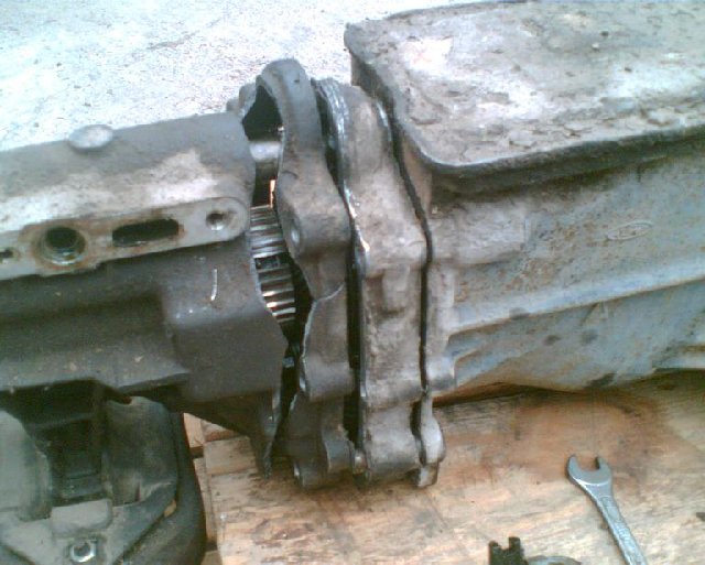

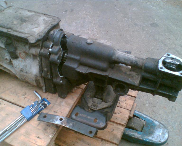

...le lett szedve a váltó...khm, ezért nem volt benne olaj...odaverhette az alját rendesen...
...megszenvedtem a szavarokkal, az önindító felettivel, plusz a felső 2 csavar kicsavarva sem akart kijönni mert nemfért el a kasztnitól :? valszeg egybe tették bele annó...
...én nem ragaszkodok a v6oshoz legalábbis ebben a formában nagyon nem tetszik ahogy áll benne...márcsak a motor se...
Re: nyujoe - MkI
:shock: ezzel így jártak ?

Na ez igen!
Az se volt normális aki ezután még ment vele! :h:

Ez a váltó valszeg seirrán volt, nekem is nasonlóan van alakítva a váltótartó bak.
Re: nyujoe - MkI
az a váltótartó bak nem oda való. mi tettünk már MK1-be V6-ot, az nem áll ilyen ferdén, bár az tény hogy a V4 kardánt le kellett hozzá rövidíteni. kell egy másik váltó hátsó rész és egy megfelelő váltókifli és nem fog az rosszul állni ott...
