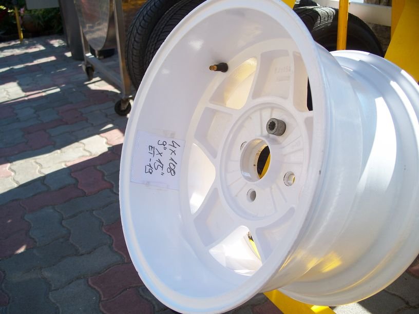

kerestem a forumon, de nem talaltam ilyen temaju topic-ot. Capri-t is szoktak szelesiteni, ki milyen kereket tesz ra? gondolom Capri-n is 15" a "csucs" persze lehet nagyobbat is gondolom.
mar egy jo ideje szivozok ezzel a temaval, ugyanis van egy garnitura ATS Classic-om 9x15 ET:-19 4x108-as osztoval szep, 10cm-es peremmel, igy nez ki:
nagyon szepek, de nem kapok ra valo gumit sehol. 225/50-nel vege a kinalatnak a 15"-ok kozott sajnos. /50-nel magasabbat nem szeretnek (asszem /70-et lattam). 235-255 kene ra max /50, valami street legal gumi. Toyo R888 van (235/50ZR15), de allitolag az annyira puha, h nagyon kopik na meg jo az ara is. van valami alternativa ilyenre? tud valaki valami tippet adni, h hol lehetne ilyet beszerezni?

sajnos nem talaltam /50-es gumit 235-255-os meretben 15"-os kerekre. egyedul Toyo R888 van 235/50ZR15-os meretben, de az nekem 3 okbol nem jo:
1. kicsit keskeny a 9"-ra
2. draga
3. nagyon puha es ezert nagyon hamar amortizalodik
az elso dologgal meg tudnek elni, meg kikohognem a 140k-t a 2db gumira, nade az, h kb 1.5-2 evente csereljem...
mas gumigyartok meg csak /70-et gyartanakesetleg /60-at, amiknek eleg "traktor" kinezete van sportkocsin... a Hoosier-ek nemtudom, h street legal-ok e, nameg hol lehet errefele olyat kapni, ki tudja...
...asszem ebbol az lesz, h maradok a 225/50-nel, azt lehet legalabb kapni, bar az sem olcso; csak nem tudom mennyire jo az, h a felni 1.5"-val szelesebb mint kene es trapezosan van a gumi rajta.. bar az elozo tulaj 195/45-ot rakott ra, "erdekesen" nezett ki.

Akkor lehet el kellene gondolkozni azon, hogy picit keskenyebb felnit kellene keríteni.

mar keritettem, igaz nem keskenyebbet, hanem nagyobbat (9x16"-ost) :P nade ezekkel is kene valamit kezdeni...

én amerikai autós körökben nézelődnék, ott szokott lenni 15 colban igen széles gumi, akár még használtban is. ha jól tudom ott átmérő x szélesség x felni méret -ben van a számozás, de vannak igen extra méretek is...

hja, nem Caprira lesz, hanem hatra a talicskara (Lotus)
tyuuuuu.... koszi, apam 275/50R15, ez aztan am a gumi. mar csak az a kerdes, h street legal e? 200dolcsi... meg elviselheto.
koszi!
