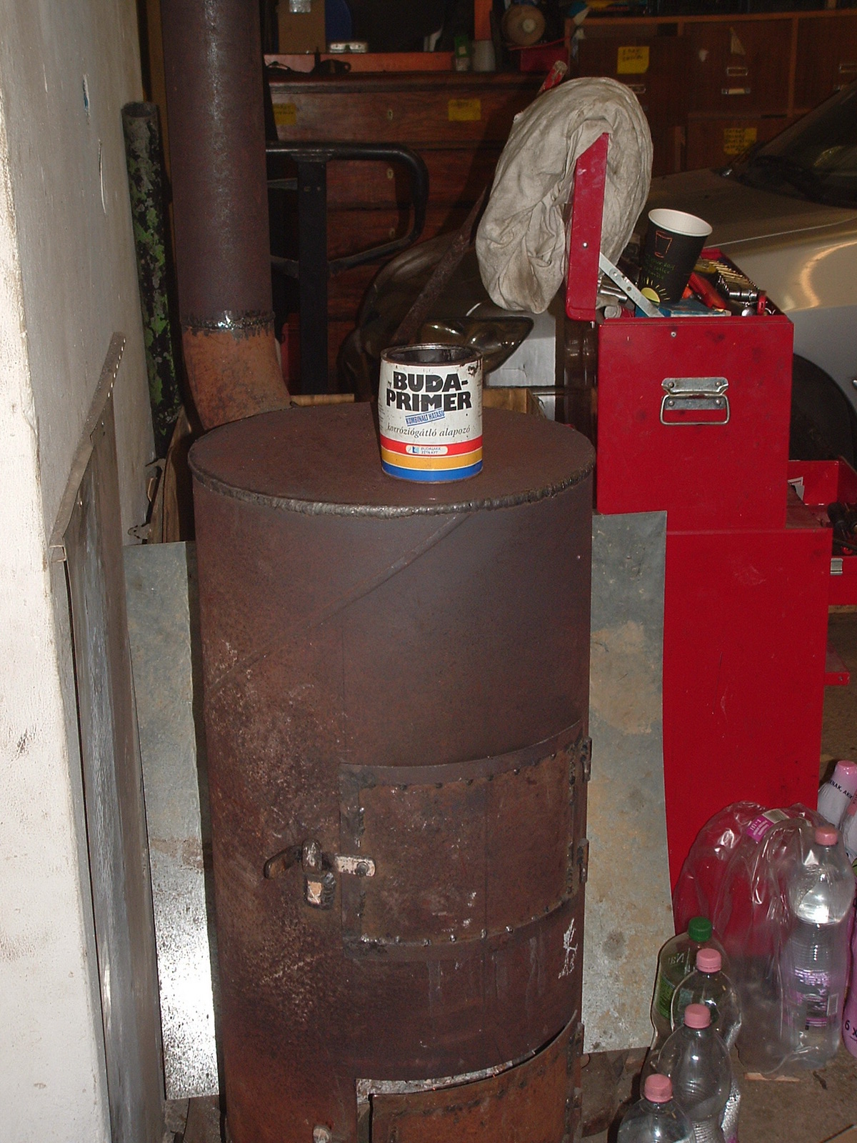

a műhelybe nálunk nincs elektromos sütő, sőt itthon is gázos sütő van, na meg itthon meg a fönökasszony nem díjazná ha elkezdenék vákuumozni. azért vadászok hőfok infóra, hogy a műhylebeli kályha tud e elég hőt adni hozzá...

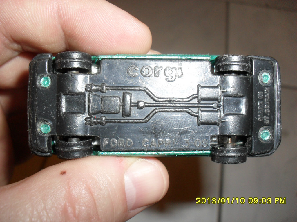

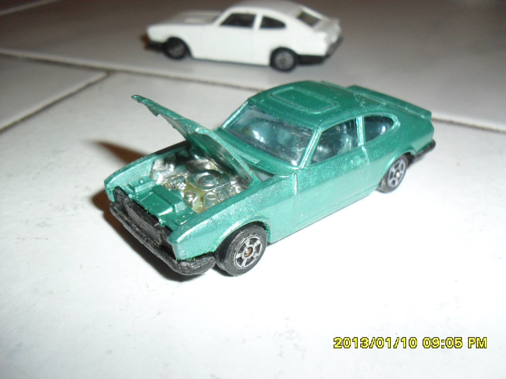

Pudva wrote:Tényleg nem is látszik, hogy szét volt szedve a restaurált darab, mivel rögzíted vissza a tetejét?
A visszarakásnál 2 csepp pillanatragasztót használok a 2 fém stiftre.
Ennyi,,
de mondom nem "erőből "szedem szét hanem finoman ,nem feszegetve,ezért nem látszik rajta szinte semmi.Készítettem is pár újabb fotó 1 restaurált 3as Corgi Capri-ról amin tényleg meg sem lehetne mondani hogy szét volt szedve,,,

na ez már a mók topikba kellene hogy menjen, de ez lenne a tervbeli melegítő egység, a tetejére fabrikált kerettel:
a műhely fűtésén kivűl eddig csak teafőzésre és kaja melegítésre használtuk, de 80 fokot biztos tud egy elég nagy felületen...
Re: Kultikus Kegytárgyak
még légkeveréses dobozt is lehet gyártani ha van selejtes számítógép venti, tudnak azok lassan is forogni ?
